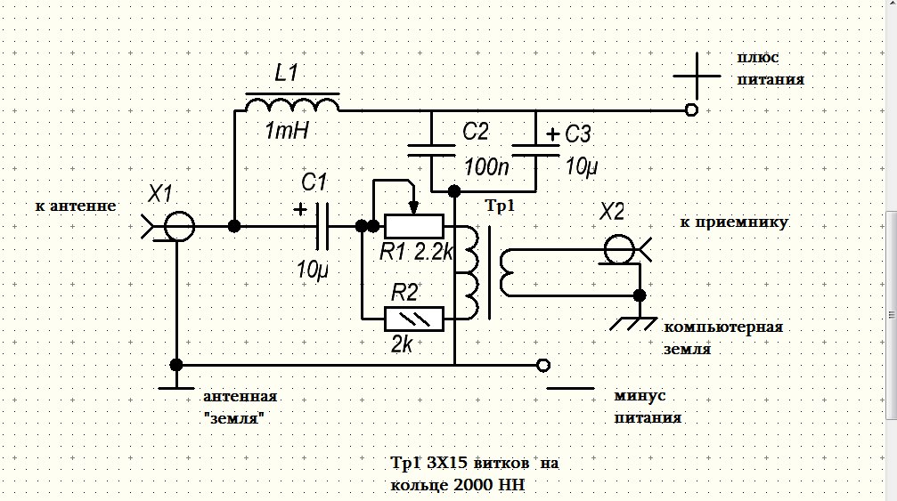

http://www.radioscanner.ru/uploader/2018/attenuator.jpg

там только кондер надо поменять. С1 поменять на пленочный или керамический 0.5 мкФ. Я когда рисовал схему думал лишь про длинные и сверхдлинные волны, потому и установил электролит. для СВ-КВ число витков так же надо уменьшить до 3 по 5-7 витков при той же проницаемости феррита. намотка любым втрое скрученным проводом в эмалевой изоляции.

я так понимаю, вас КВ не интересует. Намотайте обычный вч транс 1Х1 на сердечнике от "польской" антенны. Симметрия тут не нужна.
Если переделывать схему
в совсем правильную то.
Используемый там аттенюатор совсем не имеет
50 Ом входного т.е. с кабелем схема не работает никак т.к.
режима бегущей волны в кабеле не будет.
На СДВ это не чувствуется, а выше будет сильно мешать.
Перед С1 требуется безиндукционник ом в 100,
а перед ним ещё С0, чтобы питание не сажать.
О самом С1 уже говорили. Параллельно С1 желательно
подключить 100 и 10 пФ. С0=С1.
как ни странно работает и довольно не плохо и во всем КВ, при замене С1, тем более что при полном сопротивлении второй резистор практически никогда не включен- подавление 60 дб не нужно. Входное сопротивление конечно не 50 Ом, но никаких стоячих волн и дикого КСВ нет, так как резисторы обеспечивают режим бегущей волны. Схема кстати не моя и довольно известная.
http://anklab.ru/Press/PX/2000/5/px2000-5-46.html

Дата: 08 Май 2019 11:49:12 · Поправил: 1428 (08 Май 2019 11:52:52) #
То, что схема не ваша это хорошо известно.
А вот желаемое за действительное выдавать грешно.
Форум всё таки технический.
Нет там таких обеспечивающих резисторов от слова совсем.
Схема как ослабитель работает слов нет, а 50 Ом на входе там и в помине нет, что очень мешает
при работе с кабелем и устроиствами которым нужно 50 Ом по входу и выходу.
вы замеряли КСВ?
Народ ведь его и в передающих 75- 50 омных каскадах без проблем использует. Я не заметил ничего похожего на стоячую волну. На экране СДР при регулировке все выглядит плавно и "православно" без резких исчезновений сигналов, что невозможно при появлении стоячей волны.
Кстати
в самом конце той самой статьи написано:
Сигнал к аттенюатору должен подходить по коаксиальному кабелю РК-50 (РК-75).

ivanovgoga
 замеряли КСВ?
Я похож на чудака или забывшего
закон Ома?
Зависимость прохождения тока от положения регулятора на схеме,
Вы почему не видите?
Этот аттенюатор это балансный мост.
При равенстве резисторов его сопр большое, вот и весь
фокус.
Говоря гражданским русским его сопротивление меняется от
положения крутилки и только в одной точке может быть от 0 до большого.
У нормального аттенюатора сопротивление постоянно от постоянного
тока до рабочей частоты при любом положении регулятора ослабления.
Понятно изложил?
Совсем не понявшие могут взамен антенны вкл
тестер и вращая ручку этого аттенюатора убедиться, что показания изменяются от 0 Ом
до сопр резистора моста))
Совсем упертые могут снять АЧХ с нагрузкой и без.
Ослабляет этот ослабитель отлично.
С кабелем работать не может т.к. не умеет.
Его в схемах применяют от незнания или
ненужность функции аттенюатора.
Например там где антенна с ненормированным
сопротивлением вкл на вход и фидера нет.
РТЛ очень "капризное радио" и подавать
на вход кучу доп помех которые мгновенно
будут в несогласованном фидере ненужно.
Эта схема отлично будет работать
если нет фидера и антенна случайной длинны или
согласование антенны не требуется т.к. она уже согл
другими способами.
ivanovgoga
с янв 2014
Грузия
Сообщений: 3616
Дата: 25 Май 2019 00:35:56 · Поправил: ivanovgoga (25 Май 2019 00:54:31) #
Понятно изложил?
вы видно не поняли. Еще раз: вы КСВ измеряли? я вас вашим "гражданским языком" спрашиваю.
Где появляется стоячая волна знаете? В реактивных элементах, а в активном резисторе она гасится, не верите? Тогда впаяйте резистор в любой колебательный контур и гляньте как падает добротность и расширяется полоса пропускания. Я ясно выразился? Когда на 300 Омную бевереджа вешают 600-800 Омный резистор, вы там КСВ наблюдаете, или на флагах, нагруженных дельтах...?
Что вы здесь профессора строите даже не взглянув нормально на схему.
Я вам уже ответил, что сопротивление отличается от сопротивления кабеля, но КСВ там фактически нет.
Это обычный резистивный мост, а не LC цепь.
И работает эта схема в куче кв приемников и передатчиков, не смотря на ваши фантазии.
Zmej
с дек 2005
Сообщений: 10762
Дата: 25 Май 2019 19:14:25 #
Вообще измеряют. Сначала трансы на нагрузках-эквивалентах, потом уже с полотном антенны, все бевериджеводы это делают антенными анализаторами в этом веке.
Вопрос измерения КСВ такого АТТ - интересный, на самом деле, не встречал пока.
А вот затухания народ измерял: http://www.qrz.lt/ly2bok/Rusian%20variant/Konstrukcijos/Ateniuator%20rus/Ateniuator.htm
1428
Offline3.6
с мая 2004
Сообщений: 6400
Дата: 25 Май 2019 20:38:32 · Поправил: 1428 (25 Май 2019 20:50:10) #
ivanovgoga
Вы издеваетесь?
Какое КСВ если сопротивление, в точке подкл антенны,
при вращении переменного резистора, изменяется от 0 Ом до 2,2 кОм.
Для Вашей схемы т.к. там резисторы по 2,2 кОм.
Для КСВ требуется как минимум постоянное активное равное сопр
фидера.
Вы думаете, что если РК50 нагрузить
активным 1 кОм КСВ будет 1.1?
Если резисторы поставить по 500 Ом
сопротивление будет от 0 до 500.
ats52
с авг 2005
Питер
Сообщений: 9573
Дата: 25 Май 2019 20:44:40 #
ivanovgoga, я не знал , что за мои 55лет радиолюбительства, КСВ стало не зависеть от сопротивления нагрузки фидера , если нагрузка чисто активная. Я правильно понял?
А теперь КВС зависит от сопротивления источника сигнала ( раньше не зависело)?
