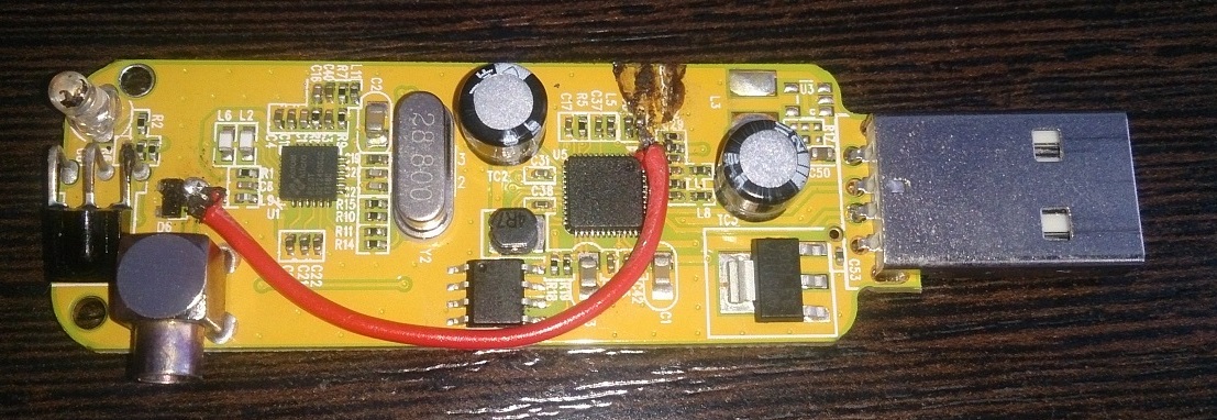

Что-то захотелось мне LW/MW, и задумал я спаять direct sampling mod. Разобрал донгл (ещё чёрный), включил I-branch, потыкал отвёрткой в C34. Тыкал с обеих сторон, и с той, что к чипу, и с другой - отлично видел на водопаде станцию 828 кГц. Ну что же, решился паять, припаял провод к защитному диоду и кондеру [какое же всё мелкое, а], опа, смотрю, а кондер-то остался на жале :) Ладно, не страшно, воткнул донгл на место, включаю - и ничего. Большое такое ничего, тыкаю отвёрткой в площадку бывшего кондера, куда припаял провод - и тоже ничего! При этом в квадратурном режиме донгл всё ещё работает, ловит и фм, и авиа. Но в I-branch хмурый водопад, большие палки, кратные 1024 кГц (2048, 3072 и тд) и какая-то генерация, но никаких сигналов из эфира. Внимание, вопрос: что же я сделал не так? Почему теперь не вижу даже 828, хоть до этого она и принималась на отвёртку?
UPD: Ура, я всё-таки не полная ж*поручка!!! :) Провозился с час, какие-то сигналы на антенну-таки есть в I-mode; китайские вещалки отображаются не на своих местах в зеркалке. Но на MW по-прежнему пусто.
UPD2: Ничего не менял, но, похоже, всё получилось успешно. Ниже 14400 частоты на своих местах, принял Tinian island - 9980 км, однако :)
По сравнению с приёмом через конвертер (китайский красный клон HamItUp) у direct sampling сигналы слабее.
