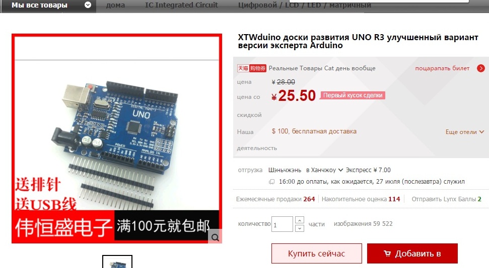

Avtomatizator
Ну что сказать? Респект!
Эта штука - оно самое?

ivanovgoga
да-да, оно, это самая классическая версия
поцарапать билет, ещё отели :))

ivanovgoga
Да, это китайский фейк Arduino UNO, есть ещё NANO, Micro и т.д. Я UNO использовал только потому, что удобно подключать всякие побрякушки, т.е. переферию. А так, воткну в коробку NANO, так как они значительно меньше, да и у меня их целая горсть))

Спасибо за подсказку. Я как-то внимание на них не обращал, часто на глаза попадались всякие причандалы к нему , и иногда цена была такая... Вот я и подумал, что "скелет" стоит ого-го..
Попробую поиграться. 4 бакса это конечно не деньги.
