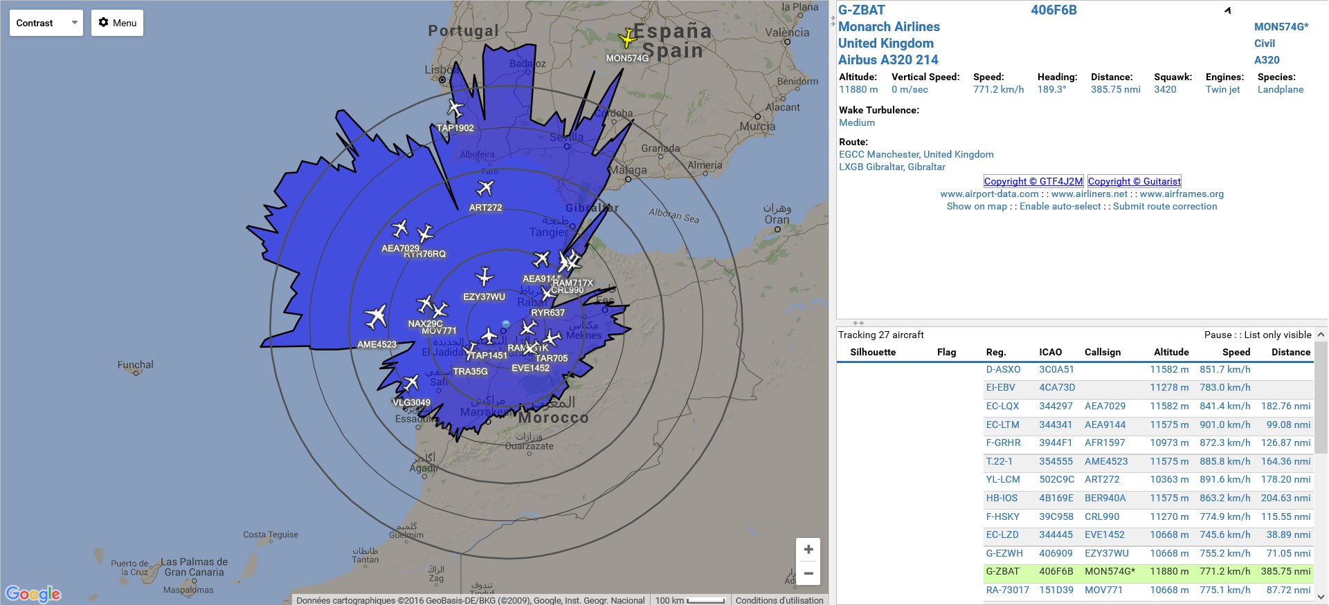

Olenevod
Offline4.5
с апр 2003
Москва, СЗАО
Сообщений: 8171
Дата: 05 Фев 2016 20:39:04 · Поправил: Olenevod (05 Фев 2016 20:40:13) #
Подскажите, что за софт?
Платный / бесплатный ? Интересно посмотреть карту приема с моего места, сами борта не особо волнуют. Синенькая зона волнует.
strelec
с апр 2014
Боровичи, Новгородская обл.
Сообщений: 19
Дата: 06 Фев 2016 08:36:06 #
Это virtual radar server , бесплатный http://forum.adsbradar.ru/f14/
