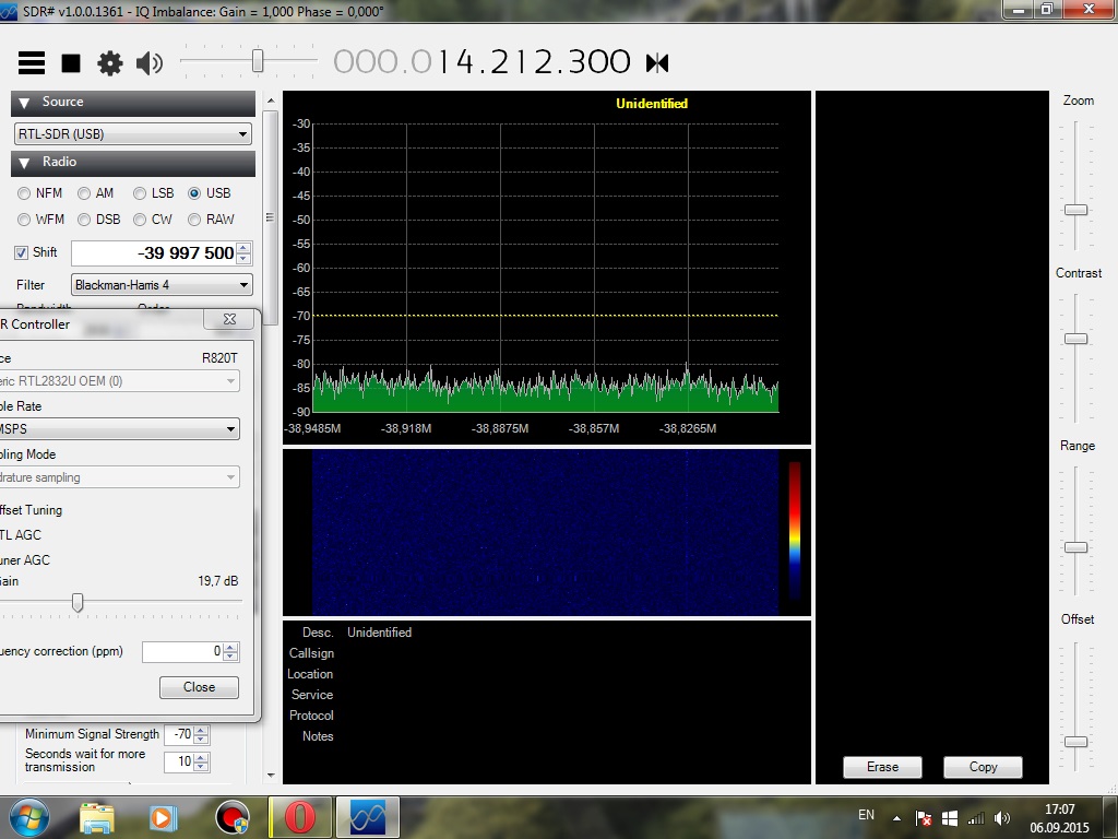

Дата: 06 Сен 2015 16:17:18 · Поправил: ivanovgoga (06 Сен 2015 16:19:02) #
Всем Привет на сайте http://www.freqmgrsuite.com появились новые и переделаные плагины но после установки на sdr# ver 1361 windows xp sp3 он даже не запускается а вилетает с ошыбкой
На семерке 32 бит поставил , но при использовании есть глюки. Глюков достаточно, ну вот первый-
Здесь все нормально
А здесь взгляните на частоту в нижней части спектра
