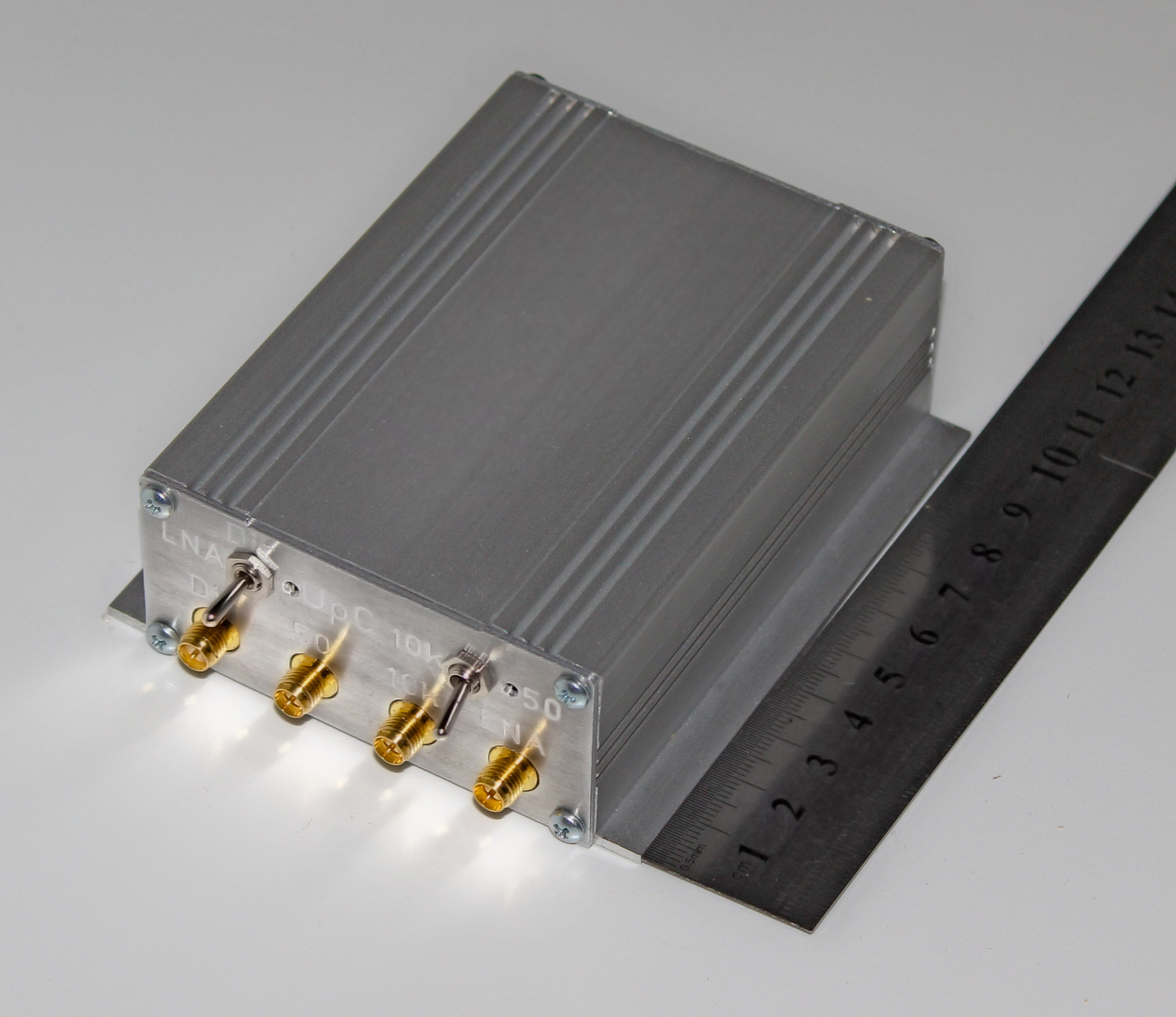

Свои свистки использую примерно вот так :
http://www.vector.kharkov.ua/new/phorum/uploads/att-54ff3c75e36f82372.jpg
температура чипов свистка в том закрытом алюм. корпусе на несколько градусов выше температуры окружающей среды.
