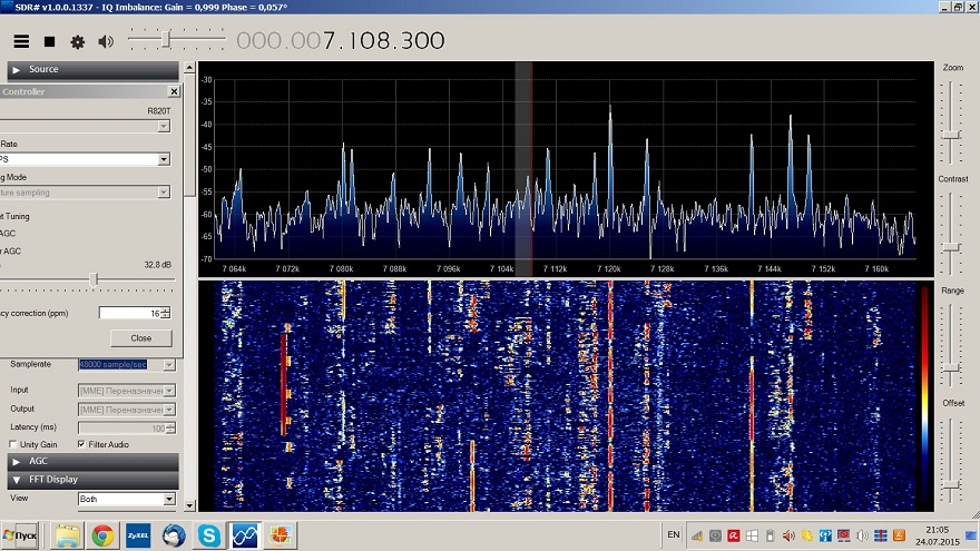

Дата: 24 Июл 2015 21:08:28 · Поправил: Eugene Balakin (24 Июл 2015 22:59:18) #
Решил еще раз сравнить конвертеры на АДЕ1 и на ключевом смесителе на базе АДГ774. Первый опыт с ключевым смесителем был у меня совсем печальным - работал откровенно плохо. Но это был мой именно первый опыт в этой теме. Разобрал, микросхема осталась.
Вот сваял очередной (так уже могу говорить :)) конвертер.
С одесским вариантом в данном случае связывает только тот же самый чипсет, ну и стандартная схема ключевого смесителя на АДГ 774. Смещение подал в соответствии с даташиит на АДГ774 без литеры А - т.е. ровно половину питания. УВЧ нет, фильтры мои. ВЧ трансформаторы использовал минисиркутовские - несколько не подходящие по полосе (по -3 дБ - 3-800МГц), но такие были в продаже, да и интересующие меня любительские КВ диапазоны в этой полосе.
Ну - сравнил с конвертером на АДЕ1 без схем подавления несущей. Очень близкие конвертеры. Только на АДГ774 сложнее и дороже. Только два трансформаторчика стоят дороже, чем АДЕ1 при самом плохом раскладе.
Короче - таки АДЕ1 рулит.
Несущая представленного конвертера на АДГ774 упирается в 0 дБ при переводе движка усиления донгла с 12.5 в 14.4 дБ. "забор" вокруг ДС - до 2 с чем-то МГц при усилении донгла 33,8 дБ. На 80/40/20 м "забор" визуально никак себя не проявляет.
Приехал ТСХО28.8 - думаю, в какой из моих приемников впихивать.
Прием на 40-ке (сегодня было шумно, таким же образом принимали конвертер на АДЕ1). Ну - плюс/минус.
Пора заниматься антеннами.
Вот еще 40-ка. Ничего себе так тянет, если честно. Обратите внимение на усиление донгла. "Всего лишь" 29,7дБ. С одной стороны - есть запас, с другой - мы еще не построили "забор из палок". Все путем. должен я отметить.

Приехал ТСХО28.8 - думаю, в какой из моих приемников впихивать. - если не увлекаетесь приёмом CW и цифровых видов связи, то ни в какой:)) А комфортно послушать о чём трендят "свободные вещатели" или радиолюбители "в законе" вполне хватает стабильности частоты простого кварца:))
Только два трансформаторчика стоят дороже, чем АДЕ1 при самом плохом раскладе. - недавно, ради интереса, в одной из своих самоделок применял копеечные трансы ST6118T от древней сетевой карты, результаты ничем не хуже, чем на необоснованно дорогих от "микроциркуля", единственный минус трансов от сетевух, так это их габариты:))
Только на АДГ774 сложнее и дороже. - ну, на довольно устаревшей ADG774 свет клином не сошёлся, есть масса других "шустрых" ключей. Ну, а, на счёт дороже, как говориться - хорошее, дешёвым не бывает, не говоря уж о враге хорошего - лучшем:))
