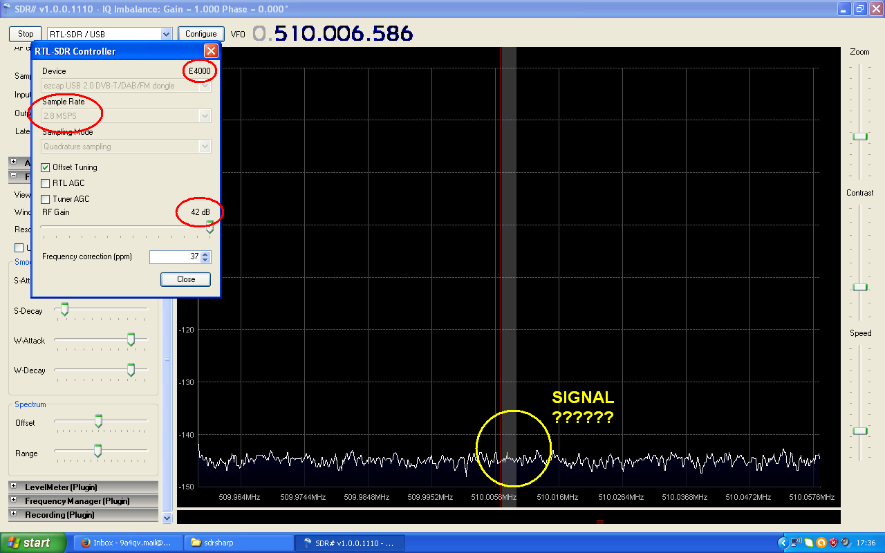

5. переключение частоты дискретизации и децимации "на лету" без остановки приема.
Скажите, а набор частот захвата в SDR# можно как-то расширить? Не в плане шире 3 МГц, а уже 250 кГц. В консольной утилите просто сам прописываешь...

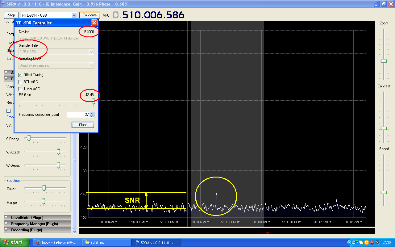

250 кГц и ниже -- это я не про VLF, а про ширину полосы захвата донгла. Мне бы хотелось выбрать, скажем, 128 кГц -- шумов меньше.
С шириной полосы 2 МГц:
http://1.bp.blogspot.com/-WwH5FZBhE_4/VAB5ZXAXCcI/AAAAAAAACVI/6RzTGBdmp-A/s1600/LNA_SNR4.PNG
С шириной полосы захвата 250 кГц:
http://2.bp.blogspot.com/-OVJuuK0yK4k/VAB5ZOUFJ-I/AAAAAAAACVE/aYokpXzg-zQ/s1600/LNA_SNR3.PNG
А децимация в драйвере вам для чего добавлена?
https://yadi.sk/i/BEo7CfhVeQaVJ
Т.е. семплрейт уменьшить... Я заметил, что при меньшем больше каких-то зеркальных каналов вылазят, оптимальный в этом плане 2.4МГц, а чтобы детализация была лучше, нужно ставить больше точек FFT, правда растет загрузка ЦП, но если там всякие i3-i7 процессоры это не критично. Критично для 4-тых пней и коре2.
