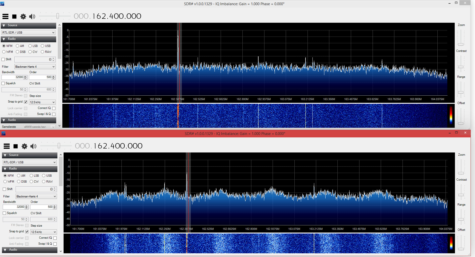

ivanovgoga
представленная методика тестирования не дает понимания на сколько Т2 лучше Т.
хорошо бы увидеть спецификацию чипов от производителя.
но что хорошо видно, это удорожание донгла в 4-5 раз, я считаю такие улучшения не стоят 25 долларов.
ivanovgoga
с янв 2014
Грузия
Сообщений: 3616
Дата: 27 Ноя 2014 11:09:11 · Поправил: ivanovgoga (27 Ноя 2014 11:18:19) #
http://www.hamradioscience.com/wp-content/uploads/2014/11/Weather.jpg
Ну не знаю. Мне эта картинка о многом говорит.
