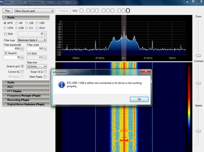

Как исправить данную проблему с запуском устройства R820T tuner?
На этом же ПК донгл с RTL 2832/FC0012 работает без проблем!

Сдаётся мне Zadig для разных донглов устанавливает разные драйвера
Other (Sound card) на RTL-SDR/USB поменять и чуть подождать не пробовали?

>>lismothic
тоже самое было
мне вот это помогло - наверное драфвера другие

Siber, пробовал.
lonerzajka
Спасибо за совет. Буду пробовать!

У меня донгл не запускается, если в шарпе установлена частота ниже частоты которую может принять донгл, на пример если донгл принимает с 24 мгц а в шарпе стоит 23 мгц то он выдаст ошибку типа как на скринах выше.
