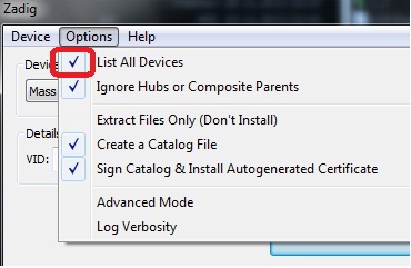

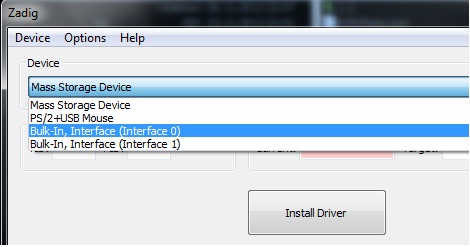

Доброго времени форумчане!
Вообщем хотел сделать радиосканнер из DVB-донгла.
Заказал его на eBay.
Начал установку по инструкции, делал все сторго по видео но тут начались проблемы. (так как я не смог разобраться с фотографиями на форуме, они будут в виде ссылок на Яндекс.Фотки)
1) На видео одно, у меня другое:
Различия в поле Device.
2) Результат(((
Тут я заметил такое различие.
Что я делаю не так??? Помогите пожалуйста!
DIM YL2
Offline2.7
с июн 2013
Псковская обл.
Сообщений: 537
Дата: 23 Ноя 2013 23:51:44 #
suwvar
Вы не договорили, о том что ставили драйвера с родного диска....
Перед установкой альтернативного дрова, их надо бы удалить.

DIM YL2
Offline2.7
с июн 2013
Псковская обл.
Сообщений: 537
Дата: 24 Ноя 2013 00:33:44 #
Или я опять все попутал?
поставьте галку
далее выберите интерфейс
получите это
