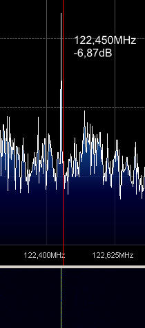

купил на радиорынке пару ферритовых колец, одно поставил на USB шнур, другое на антенный кабель.
Услышал ОБА АТИС, причём антенна штатная, за окном, на западе, а АТИС на востоке в 14-ти километрах. В общем, трудности поборол, фото выкладываю:
Обратная сторона:
И результат (после полудня слышен один АТИС):
