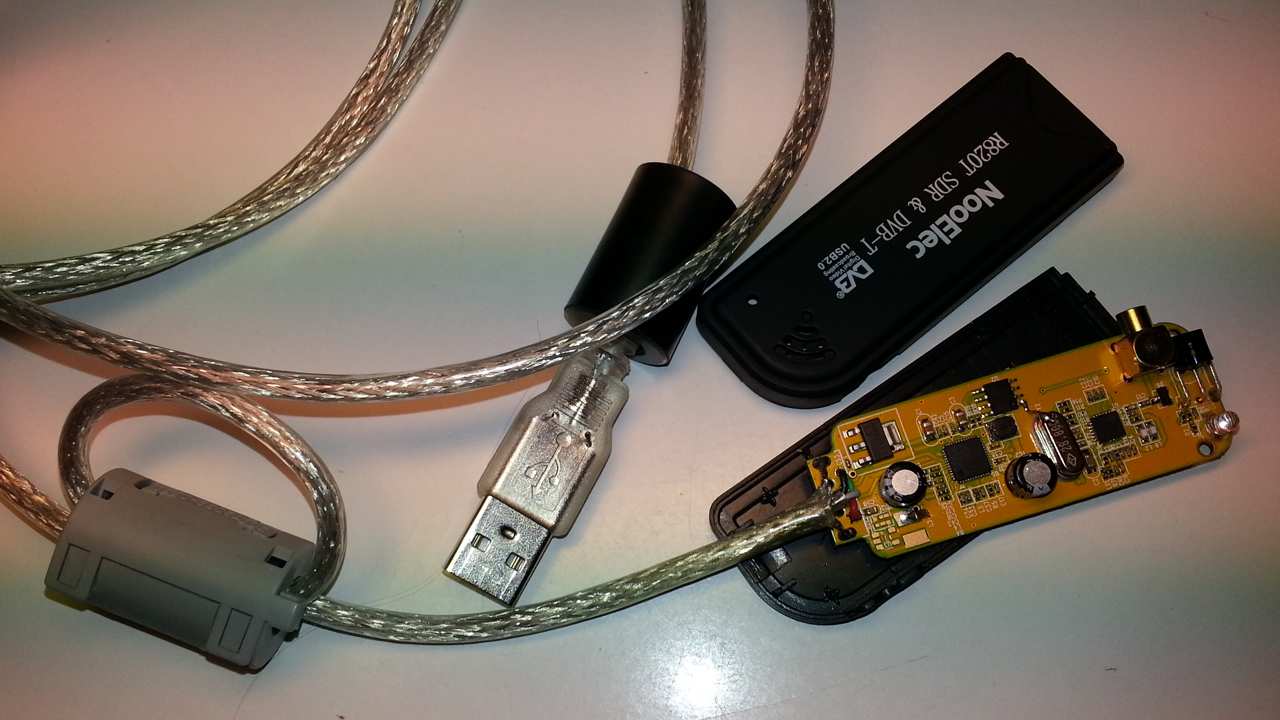

Вчера выпаял USB, припаял провод на прямую.
Кембрик пока не одевал на ферриты, т.к. еще будут переделки.
+Улучшилось соотношение сигнал/шум
+Полностью пропало влияние кабеля.
-При включенном Tuner AGC фантомы не пропали.
До этого был дешевый китайский USB удлинитель, со всеми вытекающими.

TevatroN
А что дала подпайка корпуса кварца к общей шине?

Yurij185
на пару децибел упала палка 28.8 и кратные ей.
Что странно но в более дешевом брелке который "мини" этих палок меньше.
Но там нужна доработка, на входе напрочь отсутствуют LC фильтры (добавить можно, но пока я ломаю большой брелок), Зато есть защитный диод. Еще минус малого брелка очень низкая стабильность частоты, термо-зависимая, а значит решаемая проблема.
