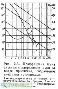

Дата: 07 Сен 2012 10:13:31 · Поправил: Мираж (07 Сен 2012 10:36:04) #
Давным давно читал этот справочник http://www.razym.ru/spravochniki/spravochnik/5268-spravochnik-radioljubitelja-korotkovolnovika.html Имеется и его бумажная "копия" в виде книжки. Особенно запомнилась вот эта картинка -
которая говорит о том что особо большая чувствительность приёмника в городе и не нужна. Поэтому и одинаковыми по чувствительности кажутся PL-660 и DE-1103. ;)
