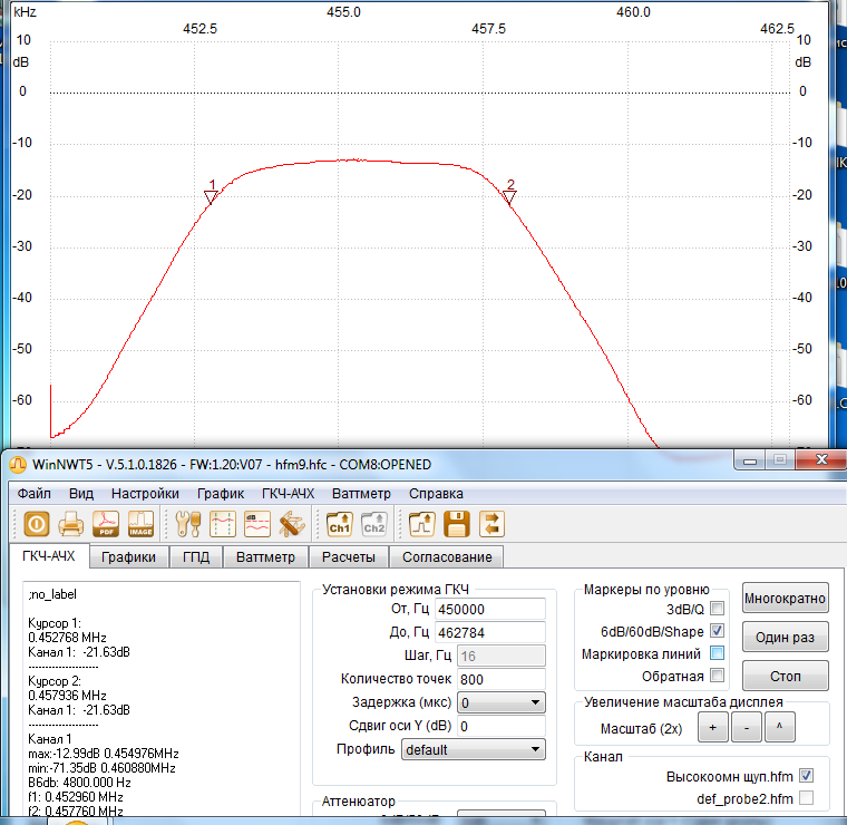

Продолжаю настройку. Сейчас измеряю АЧХ 2й ПЧ и пытаюсь её подкорректировать. Измеряю с помощью Nano-VNA. Подключил через 10 кОм и 10 нФ на входе и выходе. Обвязка фильтров чисто резистивная, 10кОм по кругу (R78 - R82). Правая сторона АЧХ завалена. Пробовал подсоединять параллельно ёмкости или индуктивности по входу и выходу фильтров. Амплитуда при этом понижается и появляется волнистость верхушки. Пока не понял что и как влияет.

Дата: 30 Дек 2021 19:13:45 #
амплитуда не должна завалиться. Вы смотрите, все резистивные элементы вместе взяты на дном порте ПКФ не должны быть менее 2 кОм в параллельном включении, отчасти на 3...4 кОм даже лучше работает. Замена резистора, который от (+) придёт к диодам на дроссель часто даёт существенное изменение.
Но в целом всё зависит индивидуально от конкретного ПКФ и какой там резонатор "кривой". Емкости можно хоть как подключать, можно даже большой КПЕ припаять и с ним прокрутить.
Также Ваши резисторы 10 кОм могут "округлить" АЧХ. Можно от АЧХ-метра с выхода поставить трансформатор по виткам 1:3...1:5, что позволит увеличить резисторы до 47 кОм.
У меня с этим проще, ест ьгенератор, который до 20В размаха выдаст и можно 100 кОм даже пробовать.
