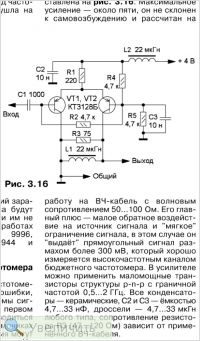

Есть у меня эти схемы, (там сигнал падает прилично), нашёл ещё одну с усилением
Я бы по питанию поставил несколько емкостей электролит, и блокирову постоянный. Интересно, сколько потребление у этой схемы, что б применить литиевый АКБ (4.2 В), прямо в щупе.
Как эта схема, кто делал?

не знаю по какой цене Вам покупать КТ3123 (он хороший и цена тоже), его наверно проще заменить на BFT93 или BFT92. На его коллекторе присутствует виртуально нулевой импеданс. Поэтому в сторону кабеля рекомендуется последовательный резистор 51(75) Ом во избежание отражения импульсов. Эта схема решит только вопрос слабой чувствительности. Она не решит вопрос формирования импульсов.
Это означает к примеру, если у частотомера есть вход 50-2400МГц на всяких МВ506 (МС120хх) при частотах ниже 100 МГц могут быть проблемы счёта синус-сигналов. А если комбинировать BF998 с ДУ, то можно на этот вход даже подавать 10 МГц и получать качественный счёт, так как в ДУ синус проходит ограничение и на выходе имеются импульсы с крутыми форнтами.

КТ3123 - не обязательно -- пойдёт любой ВЧ необходимой частоты. Меня интересует схемное решение? R6 и R7, почему не отдельно на массу каждый, с коррекцией номиналов. Ведь выход все равно = 50 Ом. в сумме этих резисторов.
Просто R 6 изменить на 50 Ом.

вы хтите менять суть схемы. Она с ООС и R6 придаст дополнительное усиление к выходу. Но выходной импеданс тут не 39 или 49 Ом, а на много меньше, по мере действии ООС.
Если разрывать ООС получаете "лишнее" усиление , которое может при удачных условиях служить для формирования ограничения и крутых фронтов, если угадать правильно связь с источником сигнала.
Я бы скомбинировал схему ИП со схемой ДУ. Это даст больше свободы потом при эксплуатации.
