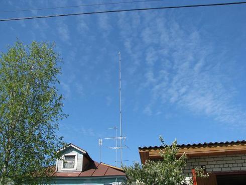

Хочу поставить диполь на 40метров, и обеспечить высоту подвеса хотя бы пол-длина волны.
А не проще будет сделать класический IN-V.
http://www.radioscanner.ru/uploader/2010/dbs1.jpg
http://www.radioscanner.ru/uploader/2010/dbs2.jpg
http://www.radioscanner.ru/uploader/2010/dbs3.jpg
Вот примерно так. Правда у друга это несиметричные диполя на 80-40-20 как раз на нарощенном тел-пе от Р-409. Правда во время сильного мокрого снегопада ему верхушку наставки свернуло и сдесь она покороче метров 7. К сожелению четких фото с 20м фокусом из составных секций не нашел.
http://www.radioscanner.ru/uploader/2010/70.jpg
http://www.radioscanner.ru/uploader/2010/074.jpg

Рамзай
Колхоз - он и в Африке колхоз. Или любительство - называйте как хотите. Уж точно не стоит советовать здесь повторять подобные опыты. Как правило, подобные "эксперименты" проводили или по дремучему незнанию или в силу невозможности приобрести мачту необходимой высоты.
Припоминаю, как в г. Лобня лет 15 назад бестолковые милиционеры поставили виоловский "стакан" на тяжелый телескоп 15 метров от Р-161, конечно без растяжек. Постояла года 3-4, но в первый же действительно сильный ветер мачта, естественно, сломалась и ОВД осталось без связи. Виноват во всём конечно же ветер.
У него участок 15 на 25 и на нем дом и прочии хоз постройки. И чтобы уложить антенны на 160 и 80м ему что "Унжу" прикажете ставить 30м.
В этом случае мы сами виноваты. Растянули полотна диполя капроновым шнуром, а поскольку диполь несиметричный то оттяжки получились разной длинны. Вот и вышло что во время мокрого снега на шнур более длинный снега налипло больше, туда и свернуло. Впрочем это делалось как времянка. После аварии все веревки заменили на тонкий тросик. Стоит более 10 лет

Стоит более 10 лет
Это не показатель. Беспредметный спор, т.к. вы приводите частный случай, а в жизни бывает много разных случайностей. И климат в подмосковье далеко не самый плохой. Поэтому советовать разные извращения здесь не стоит. Мачты порой и без наращивания падают, в штатных режимах установки. Тут человеку просто повезло, что мачта еще стоит и никого не убила=)

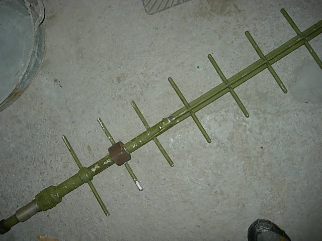

помогите идентифицировать антенну
вот такой девайс подскажите что это для чего и сколько может стоить
номер и маркировка удалены военными очень давно

Дата: 04 Дек 2010 02:51:18 · Поправил: Rulez Reloaded (04 Дек 2010 02:56:25) #
_Sig
Военная антенна типа ВК (волновой канал) предположительно из стека для какой-то РРС или РЛС. Диапазон мегагерц так 700 +-. Применить в быту можно для приема DVB-T, хотя антенна будет узковата. Цена 300 рублей в базарный день. Идеальное применение для нее - подкрасить сколы аутентичным зеленым и выкинуть ее в помойку.
радиус
с янв 2008
магнитогорск
Сообщений: 815
Дата: 04 Дек 2010 09:27:04 #
_Sig
Узнайте вес данной антенны(домашний безмен).
Далее просто-в России цена лома дюраля примерно 70 рублей килограмм.
Исходя из этого узнать стоимость данного продукта довольно легко.
Применение для каких-то радиолюбительских целей вызывает большие сомнения.

Дата: 07 Дек 2010 17:18:12 #
Sig
пройдите на 13 стр этой темы и увидите все что хотели.
danzas
с ноя 2010
Сообщений: 76
Дата: 07 Дек 2010 17:38:35 #
радиус
Это Вы погорячились. В Подмосковье его цена в докризисные времена была 30руб. А сейчас 10руб. 70 руб стоит нержавейка и бронза, латунь. СЕ ля ви.
