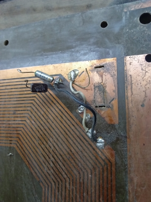

Приличные габариты, это уже серьёзно.
Адрес... трудно сказать, кто-то раньше делал на заказ или мастерская там была...
У каждой петли все выводы отдельно подключались?

Попытался ещё 2 фото воткнуть.. Безуспешно.. Концы петель соединены перемычкой и выведены на отдельную дорожку вверху. "Висят" в воздухе кондер слюдяной Tesla и резистор 2,2 кОм от другой дорожки похоже к были к другим концам петель.

На праздники попытаюсь это чудо прицепить к Волна-К, послушать что из этого выйдет.

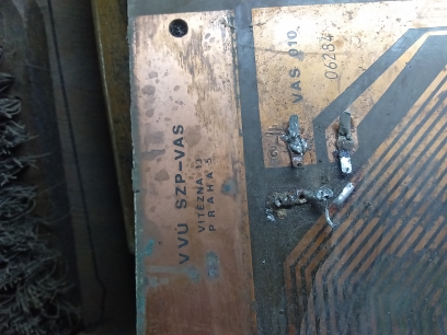

Из копилки надо просто строку с полным адресом (https://www.radioscanner.ru/uploader/2025/img_20251027_175349.jpg) в сообщения вставлять, и всё, вообщем.
P.S.: VVU - военнно исследовательский институт... однако.
Снова вспомнилось известное выражение - техника ушедших цивилизаций.
Спасибо большое ещё раз!! Так и делал-вставляю в сообщение :только одна квадратная скобка... Про институт - неожиданно.

vasya pelengator , вполне вероятно, что это антенна от старой противокражной системы.

Вполне возможно, что это часть системы древнего "детектора".
При соизмеримом с длиной волны периметре рамки её максимум ДН будет перпендикулярен плоскости. В данном случае как раз не выше 8 МГц (в интернете 2...8 МГц для подобных систем).
Две рамки: приёмник и передатчик. Иначе зачем две с таким расположением? Или это только одна часть... вроде приёмник и передатчик отдельно друг от друга должны быть установлены.
А вот как приёмная антенна на нижнем КВ будет работать... уже другой вопрос.
Две рамки... при соответствующей фазировке к симметричному входу усилителя... тогда точно будет VVU.
