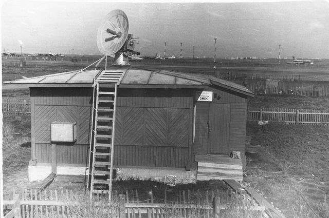

Вчера ездил по нашей необъятной области и выезжая из города Бологое наткнулся на строение с антеннами (поблизости нет не аэродромов, не воинских частей точно, лишь неподалёку располагается пост метеостанции со стандартным набором уличных приборов измерения метеопараметров (ветер, влажность и т.д.).
Ну с круглой понятно, это что-то с космосом связанно, поворачивается в двух плоскостях. Если не изменяет память, где то эту антенну даже в разобранном варианте редуктора показывали на форуме(если кто вспомнит где это обсуждение, кинте плиз ссылку, буду благодарен).
Больше заинтересовала антеннка та что представляет собой ромб, смотрит примерно 45 градусов вверх. Что это за зверь и что за аппаратура на ней работает?

Дата: 02 Ноя 2010 11:13:34 #
ua3ikc
Похожа на
Опознание разных антенн - Страница 12
Похоже на метеостанцию. На переднем плане - спутниковая антенна с опорно-поворотным устройством - для приема метеоспутников. На заднем плане - антенна под радиопрозрачным куполом - метеорадар (радар доплера).

Дата: 02 Ноя 2010 11:28:06 · Поправил: skychaser (02 Ноя 2010 11:45:51) #
Скорее всего для метеозондов.
ua3ikc
Внешни очень похожа, небольшой размер и массивный поворотник. А какой диаппазон обслуживает антенна?

Дата: 02 Ноя 2010 14:56:06 · Поправил: skychaser (02 Ноя 2010 15:23:12) #
ua3ikc
аэрологическая станция АРВК "Вектор"
Аэрологический комплекс АВК-1 1782±8МГц
