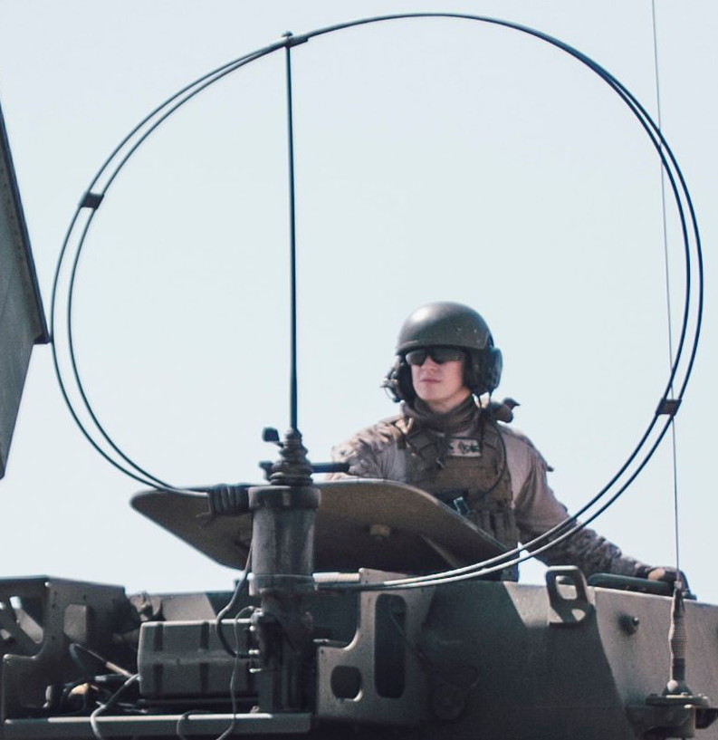

Дата: 06 Фев 2023 19:07:18 #
Такая "маленькая магнитная рамка" ...
Чуть позже удалось опознать, вот с такими характеристиками:
Диапазон частот: от 2 до 30 МГц
Поляризация: горизонтальная в направлении к зениту
Импеданс: 50 Ом
КСВ: менее 2,0 при использовании согласующего устройства от Harris
Коэффициент усиления:
более минус 24 dBi на частоте 2 МГц,
более минус 15 dBi на частоте 3,5 МГц,
более минус 8 dBi на частоте 10 МГц,
более минус 3 dBi на частоте 30 МГц
Диапазон входной мощности: 150 Вт непрерывно
"Рамочная антенна RF-3134 имеет ограниченные возможности формирования наземной волны для поддержания связи в пределах прямой видимости и подключается к ВЧ радиостанциям серии Falcon II, использующим усилители мощности 125 и 150 Вт"
Harris Corporation

Programmist
с ноя 2008
Сообщений: 3826
Дата: 08 Фев 2023 23:30:15 · Поправил: Programmist (08 Фев 2023 23:38:03) #
IgorDych
Не она? Что-то машинка уж больно знакомая.
И рожа, мать его...
