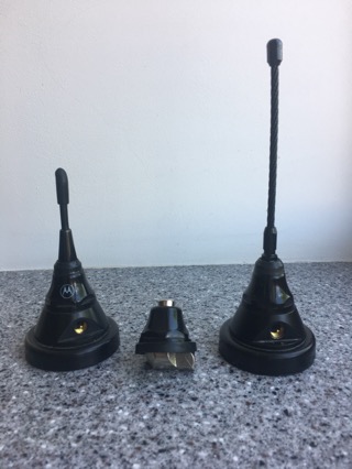

andrea77
с дек 2014
Сообщений: 101
Дата: 21 Май 2022 14:21:04 #
Vectra
Offline4.3
с мая 2005
Yekaterinburg
Сообщений: 520
Дата: 21 Май 2022 19:53:49 #
To andrea77
а где фото вандала, который вырвал эти антенны с платёжных терминалов и с банкомата?
Или это твоих рук дело?
andrea77
с дек 2014
Сообщений: 101
Дата: 21 Май 2022 20:43:23 #
Это антенны на магните ну так если что. Motorola
