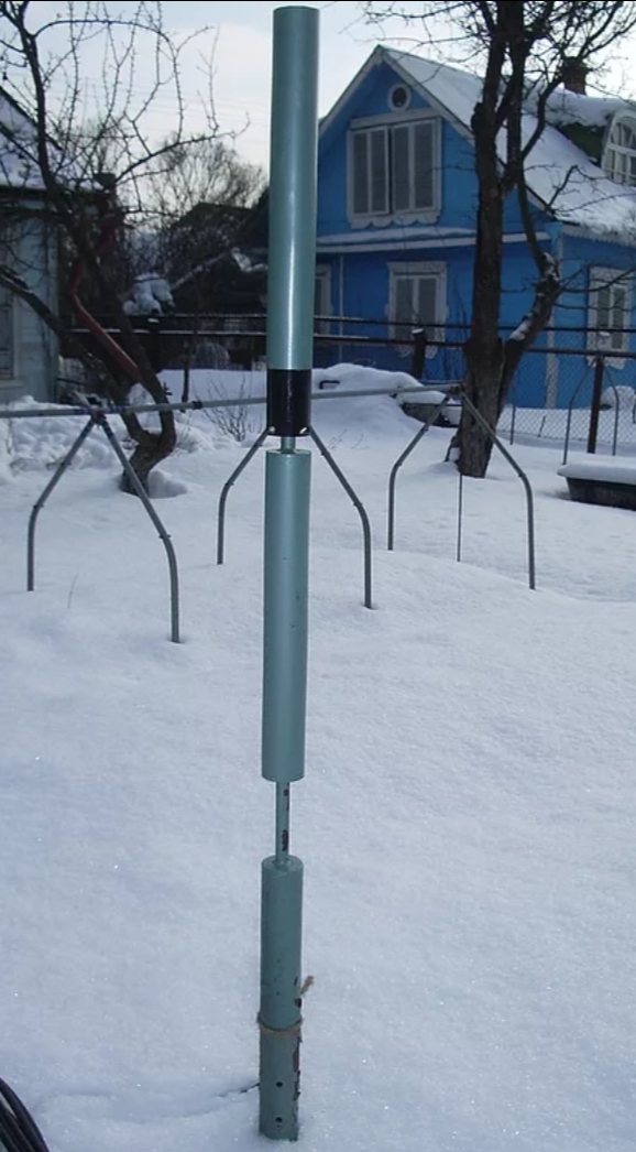

Кто напомнит, с какой отечественной радиостанцией применялось это изделие??
Похожа на антенну от Пальмы.

GROT, позвольте, а разве не Виола?

У Виолы на торце верхнего стакана барашковая гайка-колпак и нет черного (резинового?) кольца на изоляторе.
GROT, что-то железнодорожное?

GIBBON
Точно не Виоловская. Там схожий конструктив, но она разборная, верхний стакан съёмный.
Ветерок
Вот не знаю, за сим и обратился. На третьей картинке, которая на снегу, точно от Пальмы. ЖДшные АСКИ-160 и АС-6 совсем не рядом...

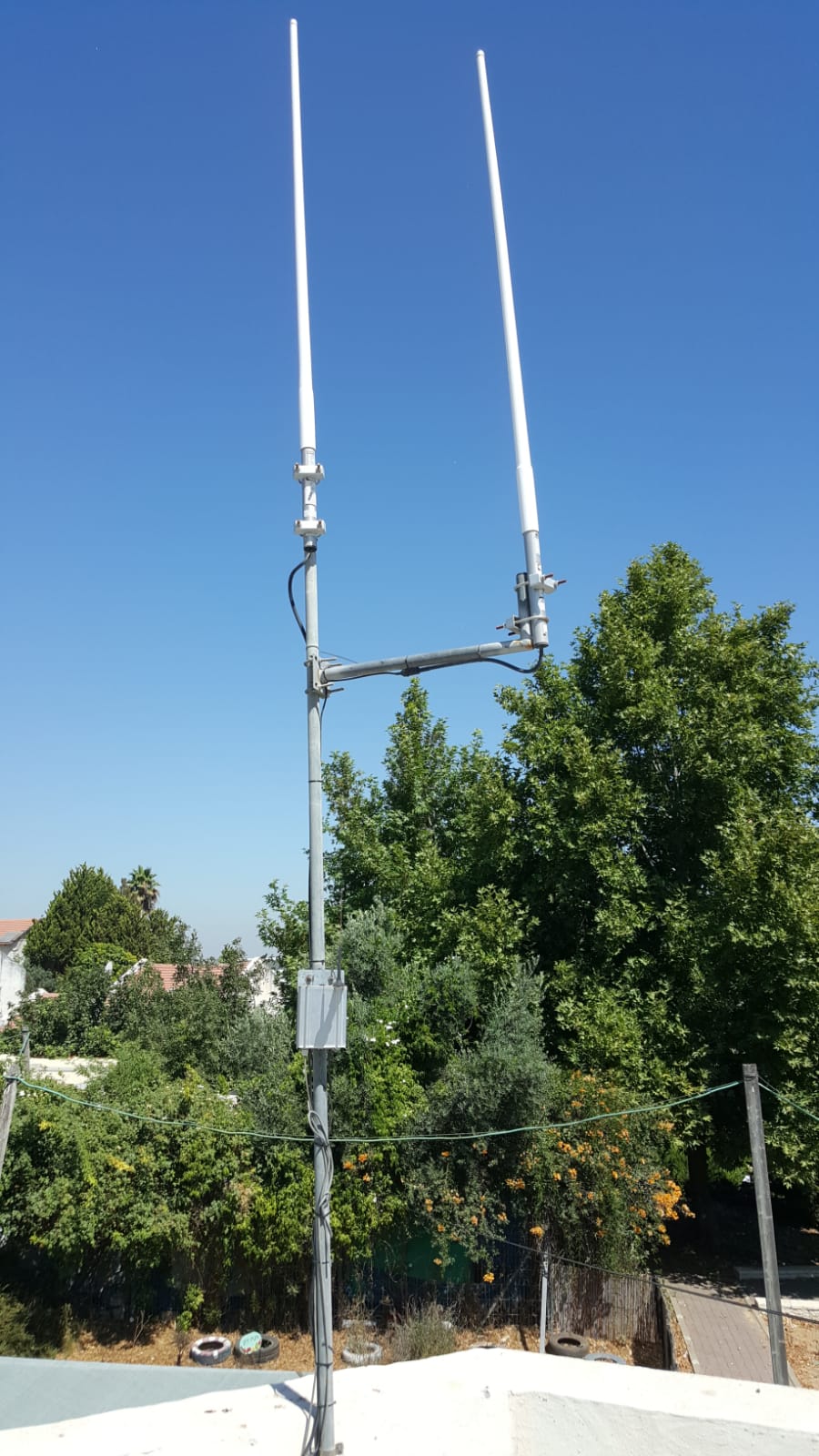

GIBBON
Offline5.4
с авг 2006
Минск
Сообщений: 3124
Дата: 14 Авг 2019 00:59:12 #
подскажите пожалуйста что ето за антенна
Начиная от VHF и вплоть до 2,4 гГц, по фото точно гадать бесполезно. Вероятно, широкополосный симметричный полувовоновый вертикал с круговой ДН, "штырь" с симметрирующим стаканом вместо противовесов или коллинеар, если это важно...

Дата: 14 Авг 2019 14:31:18 · Поправил: GROT (14 Авг 2019 14:39:51) #
GIBBON
Радиаловские коллинеарки VHF, скорее очень похожи на F2. Крепление хреновато на фото видно, так бы можно на все 100 утверждать!)

skdenis
Расскажите, где антенны установлены, чего там в здании находится? Монтаж не древний, скорее всего используются по назначению!)

Дата: 14 Авг 2019 20:39:44 #
GROT
Неповерите, установлена на крыше детского сада, в пяти метрах от игровой площадки, вот и пытаюсь понять, что за хрень такая.

Дата: 14 Авг 2019 21:10:02 #
GIBBON
Хочу понять транслирует она что-то вообще или нет, если да то какая мощность, я обращался в муниципалитет так как антенна установлена на детском саде, но все отвечают что ето к ним не относится! Как можно по простому с растояния или в крайнем случаи с близи узнать работает она или нет? Электрическое или может магнитное поле , знать бы точно частоту можно было-бы купить RF meter, у меня есть один cornet ed-88tplus он от 100mhz до 8GHz но он невидит эту антенну...

Дата: 14 Авг 2019 21:15:48 #
skdenis
На этой мачте не только коллинеарки, но ещё и кустарная приблуда с антеннкой, радиоканал какой-то организован.
Переживаете за негативные последствия для детей от работы установленного оборудования??

Очень переживаем, не знаем что делать, место себе ненахожу.

Дата: 14 Авг 2019 21:27:43 #
И не увидит на таком расстоянии. А вообще, не заморачивайтесь, не те там мощности, как ни крути. Ничего опасного, даже для 5 метров, антенны то не направленные.

Дата: 14 Авг 2019 21:38:51 #
skdenis
Ну GIBBON в общем-то верно отметил. Не те мощности там, чтоб волноваться. Минская телебашня в этом плане переплюнет эти палки в сотни раз. Но и там рядом живут люди и растут дети.
А Вы поинтересуйтесь у заведующей, что за антенны на крыше садика стоят и кому они служат!)

Дата: 14 Авг 2019 22:04:53 #
GROT
Заведующая незнает, никто похоже незнает, или просто врут.

Дата: 14 Авг 2019 22:47:07 · Поправил: Vad_ (14 Авг 2019 22:48:41) #
там шильдики есть... подобраться и сфоткать\почитать
думается там расположен вафлерепитер )) с каналом управления через GSM...
Куда идут провода?
что на других концах проводов?))
PS
И чего люди только не научились бояться...
и 5G... и антенн...
ужас..
