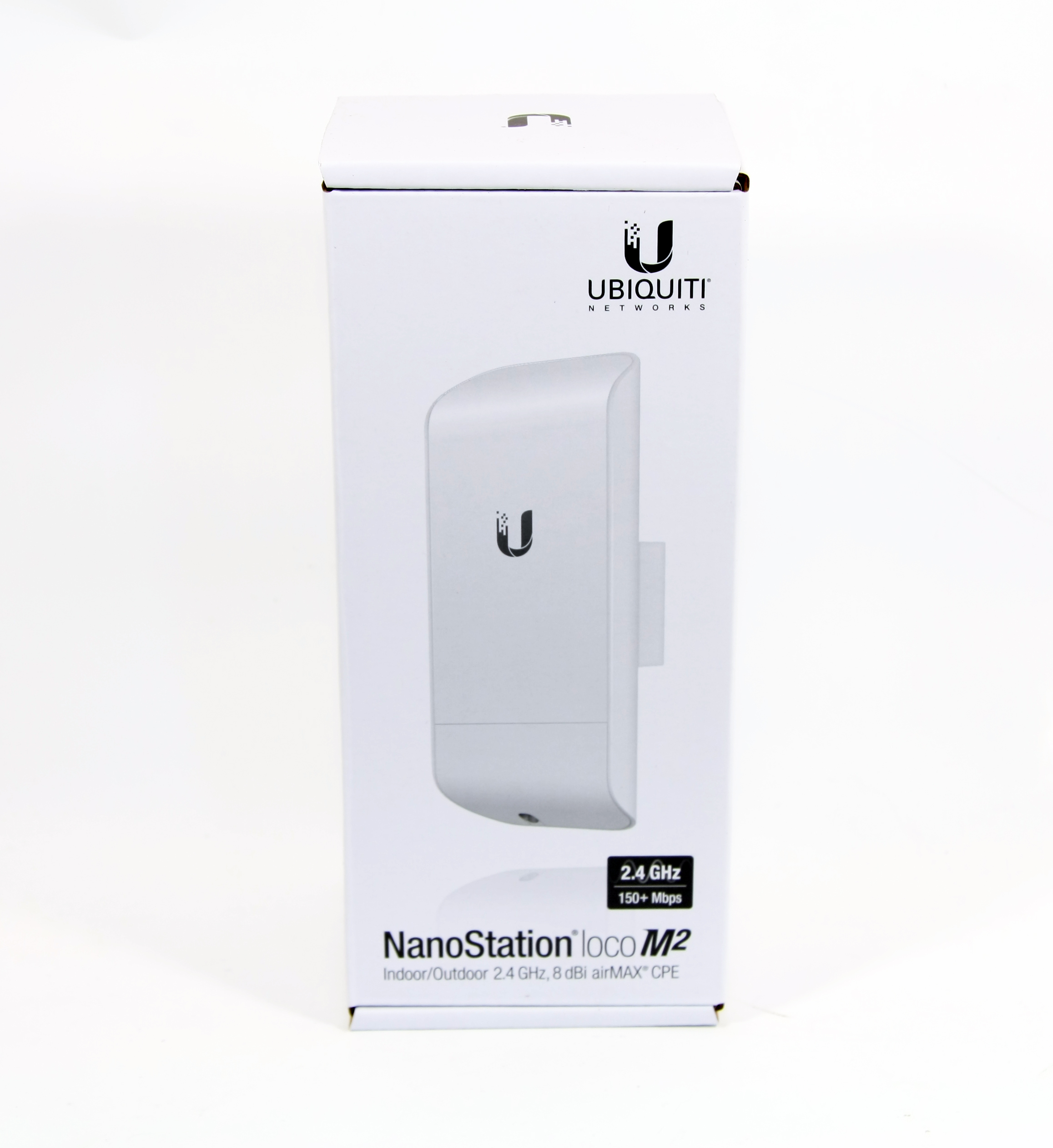

Проходит мимо магазина "Магнит у дома" и заметил на крыше конструкцию, предположительно антенного назначения.

Дата: 16 Апр 2019 14:28:40 · Поправил: Sinilaj (16 Апр 2019 14:35:22) #
Silent
Cambium ePMP 1000, абонентская CPE-шка. 2,4 или 5 Ггц, не определить, корпуса у них унифицированы.

Silent
внешняя Wi-Fi.

Дата: 26 Апр 2019 16:31:21 #
Я аналогичной Ubiquity раздаю Wi-Fi вокруг дома
http://www.ubnt.su/ubiquiti/nanostation-locoM2-foto/nanostation-locoM2-7.jpg
