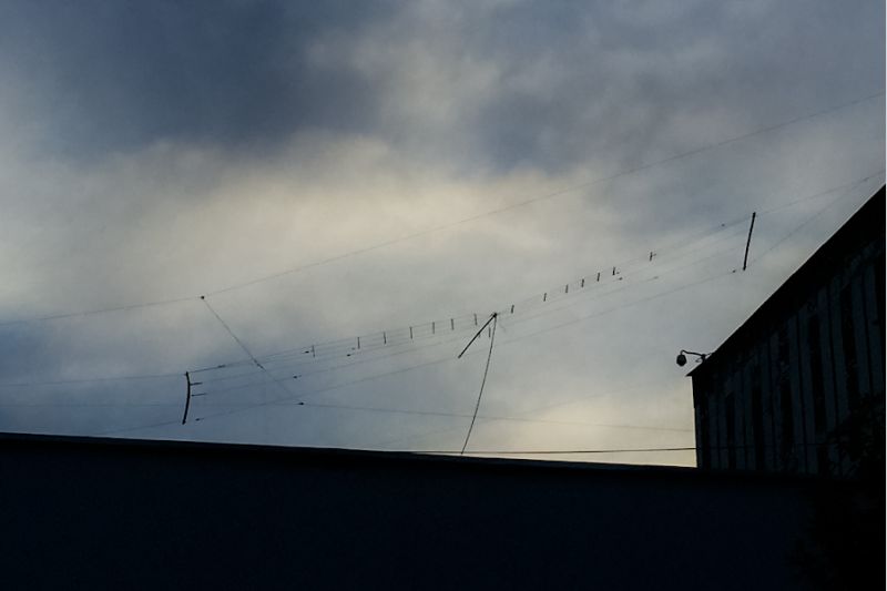

Rampage_Rex
с июн 2016
Украина, Одесса
Сообщений: 7
Дата: 29 Июн 2016 19:53:11 #
Всем привет. Недавно на просторах интернета нашел очень интересную старую антенную систему:
Вот ссылка: http://wikimapia.org/14579522/ru/Антенное-поле-Калининградского-ОРТПЦ.
С виду антенная система похожа на на одну из частей немецкой антенны голиаф, судя по мачтам, то она очень старая. Мож кто то сможет распознать эту Антенную систему. Заранее спасибо
