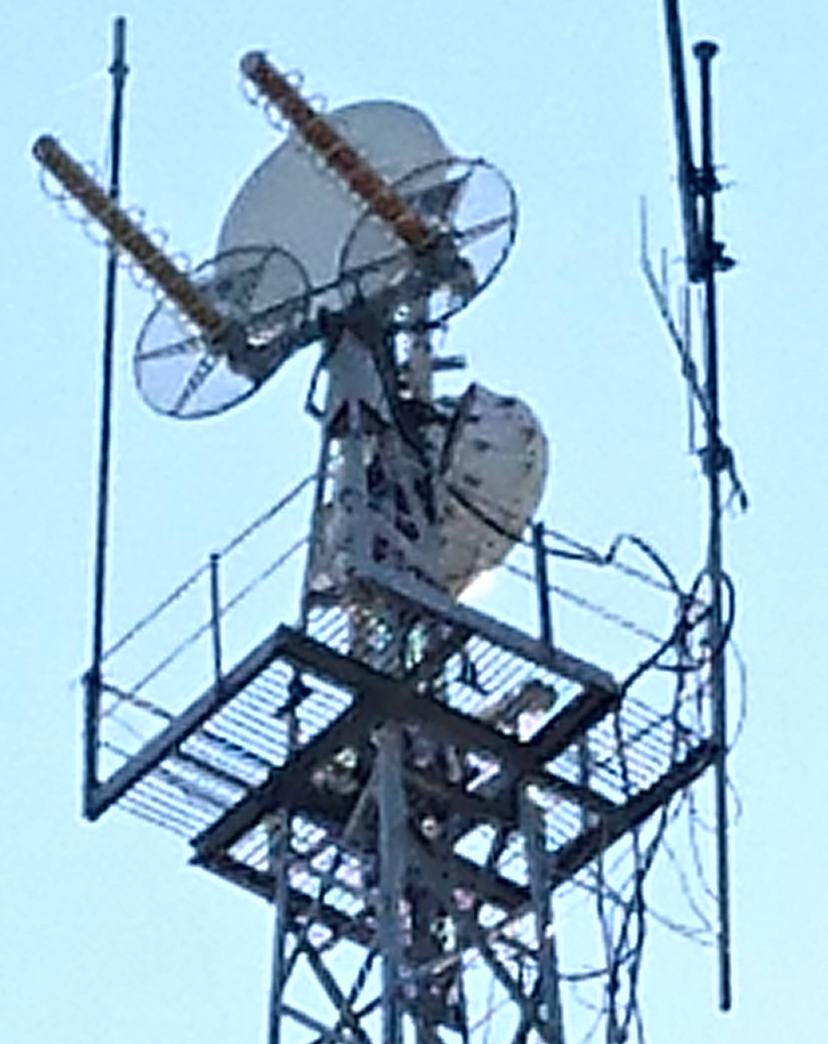

А вот ещё одно, которое таки вогнало меня в ступор? Зачем на территории РЭС могут понадобиться такие антенны. Никогда такого ещё ни где не видел. Кстати на какой они примерно диапазон могут быть?
Sinilaj
Offline5.3
с окт 2008
ХМАО
Сообщений: 818
Дата: 21 Июн 2016 23:21:54 #
GIBBON
РРС DM-400, 380-430мГц
