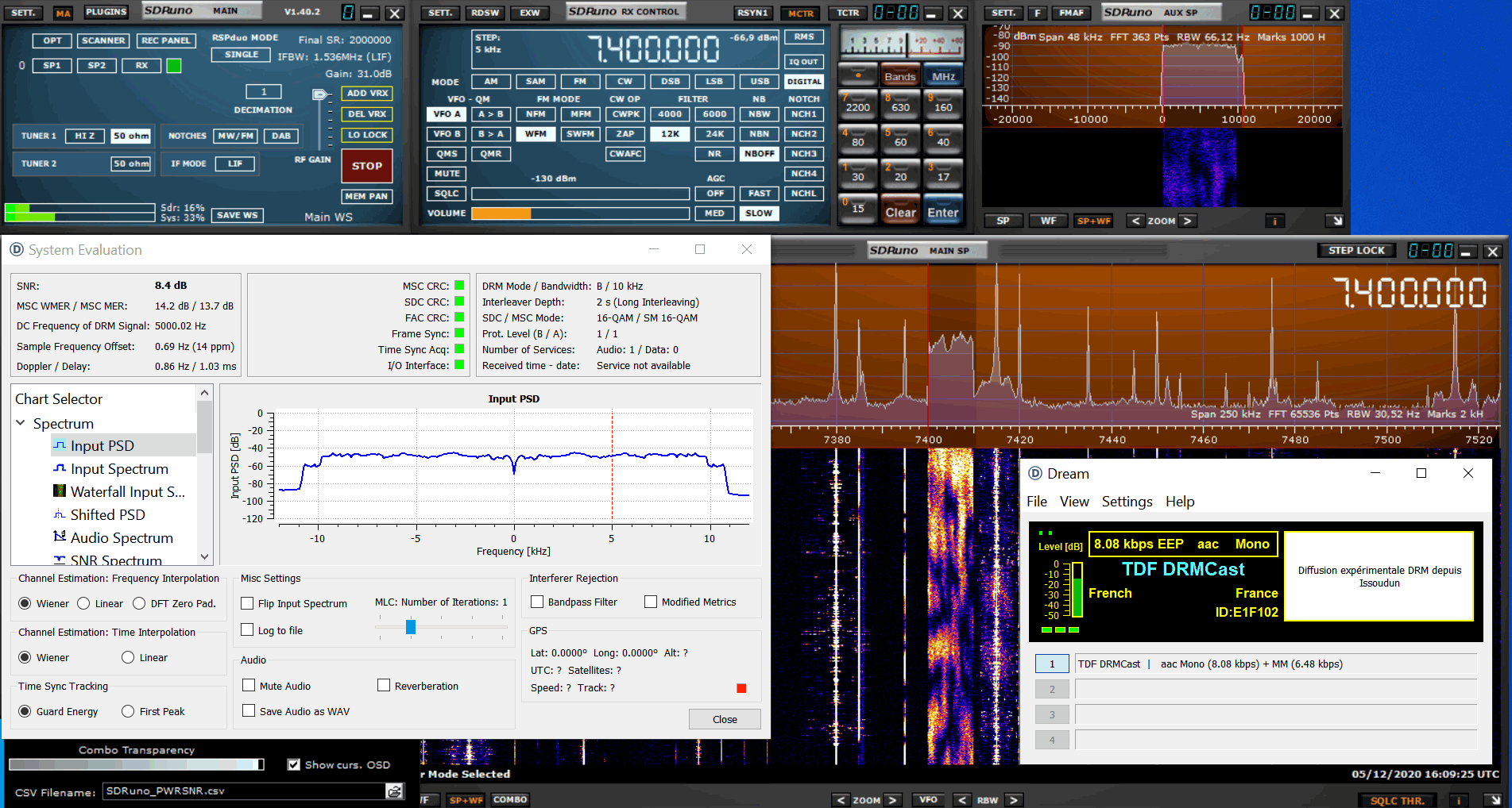

Принял 5 декабря DRM-тест TDF на французском в 1609 UTС on 7405 kHz. В Твиттере на https://twitter.com/hashtag/drmlog?f=live[/url] , куда с хэштэгом #drmlog стекаются сообщения любителей о приеме DRM-трансляций, японцы сообщили о приеме DRM от TDF 3 и 5 декабря после 1400 UTC на 9900 kHz. Ещё одна мощная станция готовится к регулярному вещанию на КВ в цифровом формате.

А кто это так играется с расширением спектра сигнала DRM?
Индусы наверно, они и в СВ диапазоне, так играются. Причём, 18кГц полоса применяется, исключительно, для помехозащищённости. Слишком густо в СВ диапазоне. А каналов всего два и те, с очень маленькой скоростью и моно. Но зато 16QAM. И большие защитные интервалы.
Попадался и стереофонический передатчик, там максимум скорости на канал, звучание отдаленно напоминало FM, но помехозащищенность очень слабая.
