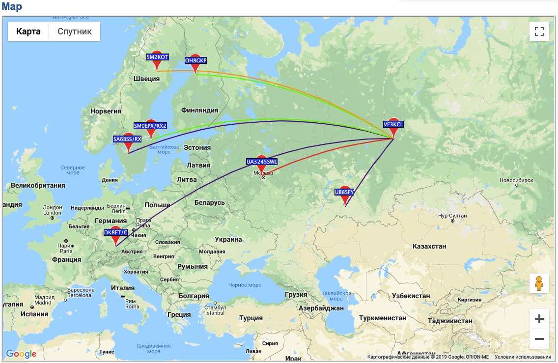

Вот еще один канадский шар, сейчас над Екатеринбургом:
U3B-25
Timestamp Call MHz SNR Drift Grid Pwr
2019-05-10 08:02 VE3KCL 10.140223 -27 0 MO08 0.01

Как по мне, это "высший пилотаж" WSPR индустрии, годами летают. Кстати, оченно хорошо работает приёмный
узел UA3245SWL, в многоканальном режиме, не Ваш случаем? Интересно, что за оборудование там, на RedPitaya не похоже,
QS1R что-ли?
Да, согласен, - этот уже 6-й круг вокруг Земли наматывает, запущен был 28.02.2019
Кстати, оченно хорошо работает приёмный узел UA3245SWL, в многоканальном режиме, не Ваш случаем?
Спасибо. Да, это мой, на KiwiSDR, WSPR собирается скриптом на виртуалке с Linux-ом.

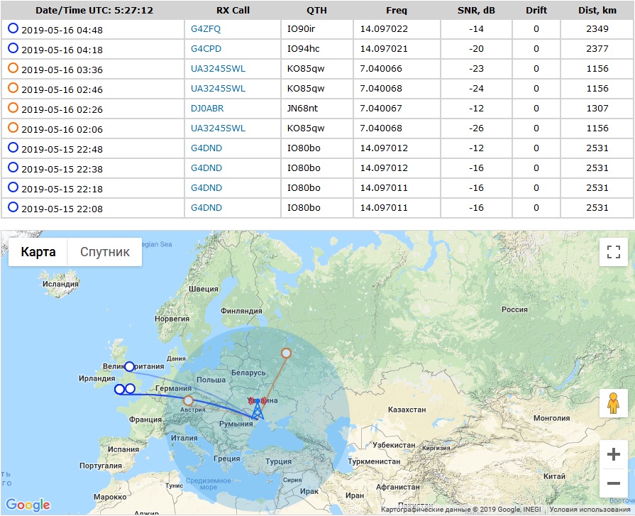

Вот еще 10 милливатт голой Si570 дострелили до Вас

Дата: 16 Май 2019 20:04:44 #
AVKarto
А все таки и у Вас проскочил на сороковке!
Нет, это не я! Это buka Вас поймал, он охотится через KIWI SDR сеть, на какой именно ресивер был приём смотрите по локатору "принимальщика". У меня ник по wspr такой-же, как в форуме и позиция - Краснодарский край.
