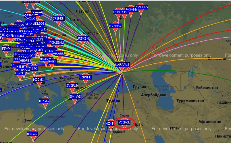

Очередной баллон изловился, VE3KCL, радировал модой WSPR в участке 10MHz.
На ресурсе habhub, можно отследить его трек, там он проходит как U3B-24.

Всё-таки прошла она сегодня, станция из Антарктиды DP0GVN, впервые её принял:
редкая птица. раньше они часто вещали, в последнее время наблюдают в основном и не вещают. видать, не иначе как сам Ларс туда прилетел.
любопытно, как его в наши то края занесло?
обычно они там над южным полушарием и летают... один из баллонов как-то с лет 5 назад трижды землю облетел, помнится.

NBFM
[i]Очередной баллон изловился, VE3KCL, радировал модой WSPR в участке 10MHz.
любопытно, как его в наши то края занесло?[/i]
10MHz весьма специфический диапазон, дальние корр-ты там частые гости. Ввиду его качеств и по этой причине вероятно, амторам там выделен очень маленький кусочек спектра для "цифры" и CW, без SSB голосового трёпа. "Балонная" трасса от Средиземноморья и до Индии у меня просматривается хорошо, но чаще
на 14MHz и конечно днём, когда энергия от солнечных панелей позволяет "баллонам" излучать в wspr. Как только уходят в тень - тишина...
