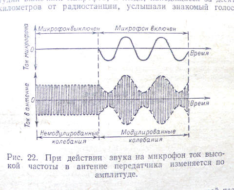

Значение коэффициента глубины модуляции m зависит только от амплитуды модулирующего колебания. Например, при передаче речи или музыки — от громко-сти звука. При линейной модуляции коэффициент m прямо пропорционален ампли-туде напряжения модулирующего сигнала m= aU, где a — коэффициент пропор-циональности. На рис. 2 приведены временные диаграммы амплитудно-модулированных колебаний при различных коэффициентах модуляции m. При m = 0 модуляции нет. При m = 0,5 (50%) амплитуда напряжения модулирующих колеба-ний такова, что вызывает изменение амплитуды радиочастотных колебаний до поло-вины первоначального значения. При m = l ( U= U) (стопроцентная модуляция) амплитуда радиочастотных колебании увеличивается в 2 раза. В этих двух случаях огибающая амплитуд модулированных колебаний точно (без искажении) воспроиз-водит форму сигнала. При дальнейшем увеличении амплитуды напряжения сигнала m > l (U > U ) получается перемодуляция. Во время отрицательного полупериода сигнала часть колебаний радиочастоты срезается (точки 1—2 на рис. 2,б) и форма огибающей модулированных колебаний искажается. Возникают нелинейные искажения формы передаваемого сигнала. Следовательно, для осуществления амплитудной модуляции без искажений коэффициент модуляции m не должен превышать едини-цы.
«РОСТОВСКИЙ ГОСУДАРСТВЕННЫЙ УНИВЕРСИТЕТ», кафедра радиофизики, АМПЛИТУДНАЯ МОДУЛЯЦИЯ, Методические указания по выполнению лабораторной работы

Господа, RadioKoteg ещё на первой странице ответил на мой вопрос, что 120% и более считается от уровня немодулированной несущей. А тут уже 3-я страница жуётся :) Вот, что по этому поводу говорит тов. Борисов в книжке "Юный радиолюбитель"
Если же брать на 100% максимальный выхлоп в размахе, то естественно больше не будет. :)

wol Dart Виляют тут некоторые, вводя собственные понятия глубины АМ. Например что 120% и более считается от уровня немодулированной несущей, а ещё можно в попугаях её измерить. Есть формула http://ru.wikipedia.org/wiki/Коэффициент_амплитудной_модуляции уже спрашивал при каких условиях там будет больше 100%? Только не вилять, а ответить при каких?

Не хотел пока ввязываться, сначала отсканировать и выложить страницу из учебника по радиопередающим устройствам, не утерпел. Некоторые, как попугаи, твердят где-то кем-то написанную формулу, не давая себе труда пошевелить извилиной. Через несколько дней выложу, посмотрим, что скажут теоретики от википедии. Их спрашиваешь, если у 100% модуляции на 6дБ подавить несущую, какой коэффицент будет по Вашей формуле? "в википедии про это ничего не написано".

Дорогой wol имеющий наверно два технических вуза, я отвечаю вам лично, перемодуляция существует, и возникает она от желания впихнуть невпихуемое, а имено получить 120% и более процентов модуляции, но мало кто из пихальщиков понимает, что резалт всё равно 100% плюс никому не нужное расширение полосы и искажения. Я в праве расщитывать на условия при которых по формуле приведеной выше будет % больше 100? Или бум вилять? :)

wol И такие у нас доктора? Которые уверяют в существовании АМ с глубиной больше 100%? Гы, страна в опасности! Вам докторская непозволяет признать, что на рисунке б банальная 100% АМ как резалт перемодуляции? :-)

Смотрите выше рисунки и выкладки. Или вы будете отрицать то, что там изложено?
Так отвечам прямо на вопрос (ДА или НЕТ)
m - коэффициент глубины модуляции может быть больше 1?
ДА или НЕТ?
Mesh
с мая 2006
Сообщений: 6169
Дата: 18 Авг 2008 15:16:13 #
wol Дорогой доктор! Перевожу спешиал для вас, вы можете обперемодулироватся с коэфициентом хоть 1000 но в резалте не получите больше 100%! Может докторскую на эту тему сбацать самому? Господи какие эти верующие нудные. :-)
