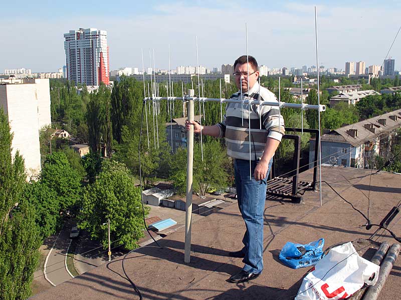

Поставил 7+15 (5 mm), соответствует расчетным параметрам. Работает заметно лучше (на +3 Db) по отношению к 4+7 , что стояла раньше. Особенно это чувствуется на 430 мегагерц.
Вцелом диаграмка получилась более узкая, боковых лепестков меньше. Работой антенны весьма доволен.
http://forum.autoua.net/files/2932210-140.jpg
http://forum.autoua.net/files/2932211-machta.jpg
http://forum.autoua.net/files/2932431-IMG_4510_2.JPG

Jedy
Такую красоту что на фото - нужно в инет выкладывать
Хорошая работа
