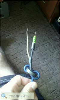

Дата: 15 Май 2016 14:47:03 #
День добрый, многоуважаемые форумчане!! Сразу попрошу не кидать ни тапками,ни камнями, а просто помочь советом и может что полезное сказать и рассказать,поделиться опытом. В моем случае горький опыт- тоже опыт. Итак..поехали...
Существовала идея сделать антенку Яги на 2ку для более-менее близких связей. Чтобы это был вариант домашне-походный,максимально легкий и удобный,быстроразвертываемый и довольно хороший по связи. Выбрал вариант RZ9CJ
http://www.radioscanner.ru/forum/topic33221-76.html#msg645433 Мне он показался удобным в исполнении и довольно дешевым по цене.
Заехал в Леруа. Пара часов, и я уже еду домой со всем необходимым и с грандиозными мыслями.
Пара дней и один вечер на все и вот уже мое творение инженерной мысли на улице(пока еще бездыханно) лежит на плитке во дворе. Фото конечно же выкладываю(за качество извеняюсь..)
Мне очень понравилась вся конструкция. Прочная,довольно легкая и разборная. Все элементы не болтаются и держатся на алюминиевом буме (14 мм проф труба.) как на сварке. ОДНО НО...Бум состоит из двух половинок по 1 метру а посередине та же проф труба но 12 мм. эти половинки соединены между собой,но не в стык а с расстоянием в 30см. на эту трубку 12мм я надел пластиковый кусочек в/п трубы 25мм. для своего рода мачты. крепление мачты к антенне производится нехитрым приспособлением.
В поле можно накинуть на палку высотой хотя бы 2-3 метра..Так, с этим разобрался. Вылезает еще одно НО...КАБЕЛЬ.
В наличии RG-58 a\u с медной жилой и хорошим экраном(100р/м) Отрезал ровно 2м412мм( с учетом коэфициента укорочения 1.28) Накинул на один край посеребреную PL-ку ,а другой разделил отдельно оплетку и центральную, все это в термоумадку. На центральной можно заметить бочонок феррита. (кстати экран и диэлектрик оставил нетронутым) Близ этого всего намотал 2 витка на ферритовом кольце. вышло по-моему неплохо.
Кабель крепится к антенне посредством троссовых зажимов 8мм. (на фото видно)
В общем...тесты,тесты и замеры и тогда что то можно будет сказать о работоспособности. За технические моменты спасибо RZ9CJ RA6FOO пользователям Zmej и CerGen. Всю информацию и некоторые моменты черпал именно из этого форума.
Всем огромное спасибо за понимание и советы.
С уважением UD6ABZ, Алексей, KN94JS.
Так не пойдёт. Сначала хочется узнать, что из этого получилось,
какой КСВ (необязательно) какие связи и т. п.
PenTod
Offline5.3
с сен 2003
г. Королёв
Сообщений: 2624
Дата: 15 Май 2016 20:43:02 · Поправил: PenTod (15 Май 2016 20:46:11) #
Если антенна 50 Ом зачем мастерить из кабеля трансформатор? И что за Кук=1.28? Коэф. укорочения не бывает больше единицы. И для кабеля RG58 равен обычно 0.66 (в зависимости от материала внутр. диэлектрика).
А это вообще шедевр.. Кабель нужно разделать на минимальную длину и подключить к элементам антенны. Например, как тут - http://www.kcbdx.ru/_fr/0/5819904.jpg

Такие здоровые пластины под элементами не нужны, достаточно размером со спичечную коробку, текущие лучше в толщину сложить дважды или трижды, пользы больше будет.
Остальное уже сказали другие, разделка кабеля такая годится может быть для диполя на кв, но не для укв антенн.

Дата: 17 Май 2016 15:33:50 #
И что за Кук=1.28?
http://www.radiolab.ru/ru/3/1106648468/1152529320/1152610930.php для моего кабеля 1.28. делим на 1 получаем 0.78.. Именно для моего кабеля. А вот как и откуда начинать считать для меня немного непонятно. Делить или умножать на КУ?
А вот на счет Кабель нужно разделать на минимальную длину это я уже переделаю. способ подключения взял именно с картинки.
Такие здоровые пластины а какая разница? Ну получится элемент выше бума на Хсм..мне это не столь и важно. Я не думаю что это играет большую роль. Другое дело если б элементы не изолированны от бума были и бум-корр надо делать..
