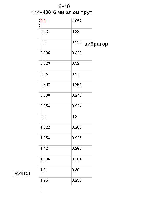

Есть 6+10 6 мм
Траверса 1,95 м
http://qrz-e.ru/forum/30-119-12253-16-1339237372
6+10
6 мм алюм прут
Траверсв 1,95 м
144
G 8.79 dB
FB 20.3 dB
КСВ 1,05 во всей полосе
430
G 10.77 dB
FB 17.54 dB
КСВ 1,4-1,1-1,5
Раф63

Спасибо Сергей Генадьевич!Буду делать!Поясните назначение колонок цыфр!

Первая колонка - точка крепления на траверсе
Вторая колонка - длина элемента (трубки)
