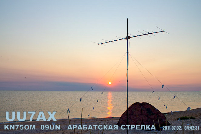

to CerGen. CerGen, спасибо за разработки. Но будем двигаться далее. 73! Я хотел сказать, что примерно за год, кроме 432/7, 144/4, и 4+7+12 я прошел в Ваших антеннах - 3+4 - 5+7 - 7+15 ... Предполагаю продолжением цепочки будет 9+17. Большое и искреннее СПАСИБО! 73!

uu7ax
Очень красивые фотографии.
Спасибо.
Прекрасная работа - столько труда,
столько антенн .
Большое и искреннее СПАСИБО! 73.
И вам спасибо - за труд и за добрые слова.

Дата: 20 Сен 2011 11:14:47 #
Классная фотография - можно взять за
основу для QSL карточки

uu7ax
Смотрю на последнее фото и не могу понять - из чего сделана траверса? Ведь ни капли не провисает)

Траверса 5,7 м - три трубки по 2 м длиной :
трубы ф 22 мм вставляются в трубу ф 25 мм на 150 мм.
Трубы, судя по всему, дюраль?

to CodeGrinder . Сэр, никаких секретов... (:-) банальные трубки от гардин ф22мм, 1500 длина. Состыкованы трубкой ф18 длиной 600мм (вставлена внутрь). Кабель выведен на середину траверсы и вниз - т.е кроме собственного веса, нагрузки нет. Кстати, клипсы "20мм" на таких трубках держатся как на клею!
