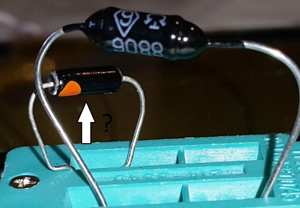

Подскажите пожалуйста как называется прибор для измерения емкости у Вас на фото?
Транзистор тестер герров Markus Reschke и Karl-Heinz Kübbeler, при поддержке Дядюшки Ляо. Рекомендую.

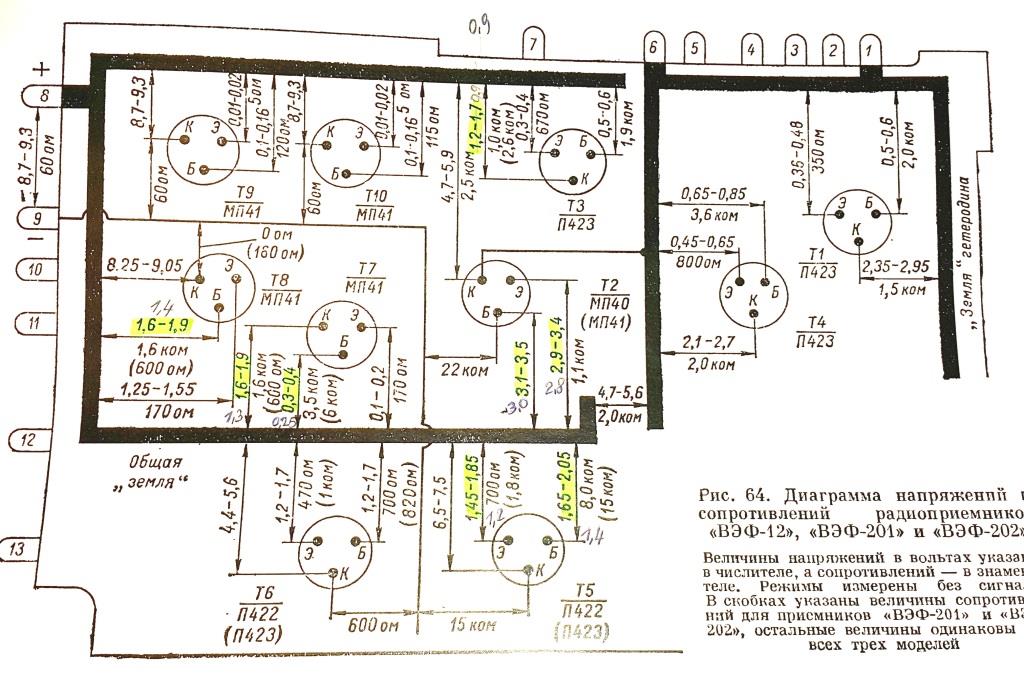

Дата: 01 Апр 2016 23:47:10 #
Вот померял напряжения. Там где выделено зеленым-чуть меньше необходимого. Прошу мнения специалиста.

Дата: 02 Апр 2016 12:06:34 #
steps
наличие ГТ322А (см.фото). Откуда они взялись?
Это Т5, Т6. А к замене рекомендованы Т3 и Т4.
Критических отклонений нет.

Я заменил детекторный диод. Странная маркировка, я так понимаю Д9Б, но какой-то кооперативный. И падение напряжения больше чем у Д311. 400 мВ против 200 мВ.

steps
Это скорее Д9В. Такие иногда ставили в кольцевой смеситель(Океан-205,209).
При замене ,может изменится шум фактор детектора.
Он там работает со смещением= Uэб Т5.
На сам процесс детектирования,это сильно не повлияет при достаточном уровне ПЧ(устойчивом приёме).
