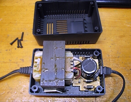

Дата: 22 Сен 2015 15:08:09 · Поправил: Simon (22 Сен 2015 15:30:21) #
let4eg
Импульсные БП-шки , шумят очень хорошо, особенно современные .
Об этом оч.много писалось и мною в том числе.
А импульсник от Icom r-75,советую спрятать подальше. На СВ столько "грязи" от него.
Я его сразу заменил на обычный трансформаторный,правда вставил активный фильтр.
Просто у меня от этого БП работают одновременно;
1. Icom r-75
2. Антенный коммутатор,
3. Питаются mini whip и mini loop
С этим БП стало гораздо лучше, хотя в старых моделях Icom,шли простые БП,состоящие из одного транса, диодного моста и сглаживающей ёмкости(1500uF)...не было даже ВЧ блокировки моста, в чём я убедился разбирая родной БП от Icom r-8500.
Можно конечно и не заморачиваться , купить готовый(трансформаторный) БП, сейчас их в продаже навалом. Главное что-бы он выдавал рабочий ток не менее 2А...
