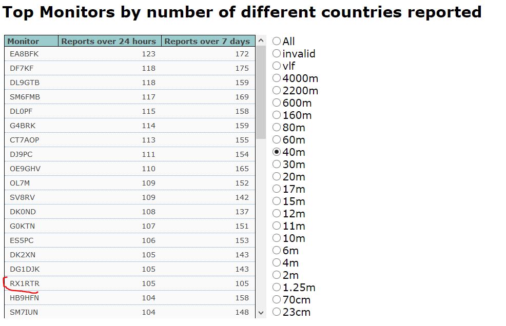

Дата: 30 Мар 2020 22:48:50 #
Итоги мониторинга на 7 МГц. Мониторов тут уже больше тысячи на бэнде. Тем не менее, Ретро и здесь смогла дотянуться в топ, имея 105 стран в активе (прим. - если смотреть на карте, то почему-то указывает 107 стран, но в суммарном рейтинге только 105)
АА1-0 отстает, но немного - 103 страны в активе, тоже почти топ
Рейтинг сигналов по дальности для двух антенн:
Ретро

Valery
тут хотим найти ответ, насколько АА на КВ может при мониторинге "заменить" проволочные антенны. Поэтому было важно, разместить хорошую АА в хорошее место , так как в городе ответ будет искажен по мере местных помех и понятное преимущество проволочных антенн в городе практически не реализуемо. А пока тут не ставили этот эксперимент, мнения о разницы между проволочной и АА были с большим расходдением и не было понятно, каким разрывом по качеству имеем дело.
Поэтому заход в топ 10 на 7 МГц, где мониторов очень много с большим букетом разных антенн, косвенно говорит о большом потенциале хороших АА при их правильной установке.
Конечно ждём продолжения этого теста на уже более высоких бэндах.

Дата: 31 Мар 2020 12:56:34 · Поправил: wazzoo (31 Мар 2020 12:57:50) #
Valery
Да, Хайо все пояснил. Ранее были успешными тесты на 160, 80, 30 метрах. На 80 метрах был подробный разбор статистики по c/ш в сравнении с проволочной EWE. По результатам оказалось, что средняя разница - 0дБ. А по азимутам разница примерно повторила диаграмму направленности EWE.
Тестирование на сранвение с проволокой на 40 метрах и выше невозможно в виду отсутствия у меня хорошо работающей проволочной антенны там. Тестирование в сравнении с EWE показало ожидаемый проигрыш EWE, которая уже имеет подразваленную ДН на 10 МГц.
Поэтому были проведены два теста - сравнение Ретро с АА1-0 на 30 и 40 метрах.
Сейчас Ретро и АА1-0 я запустил на 17 метрах. К сожалению, АА1-0 может работать только до вечера - дальше будет перегруз усилителя Afedri сигналами с 6-7 МГц, т.к. АЧХ у АА1-0 имеет выраженный подъем там по отношению к КВ ВЧ.
Но уже сейчас заметно, что Ретро чувствует себя лучше на 17 метрах, чем АА1-0. Впрочем, не исключено, что частичная вина -в завале АЧХ АА1-0 на ВЧ, из-за чего завал - мне еще предстоит разобраться.
