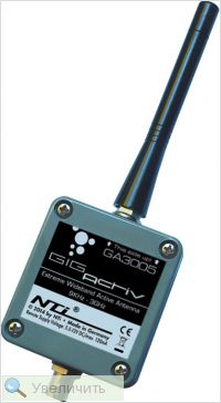

Спешите приобрести активную антенну всего за 399 евро))) Можно сказать, даром)))).
https://hamradioshop.net/en/Antennas/GigActiv-GA3005-Ultra-Wideband.html
Frequency range : 9 kHz - 3 GHz
Power Supply: 5,5V - 12V
Gain: + 3dB
Upper Frequency Limit (-1db): 3000 MHz
IP3: > +30 dBm typ. IP2: > +50 dBm typ.
