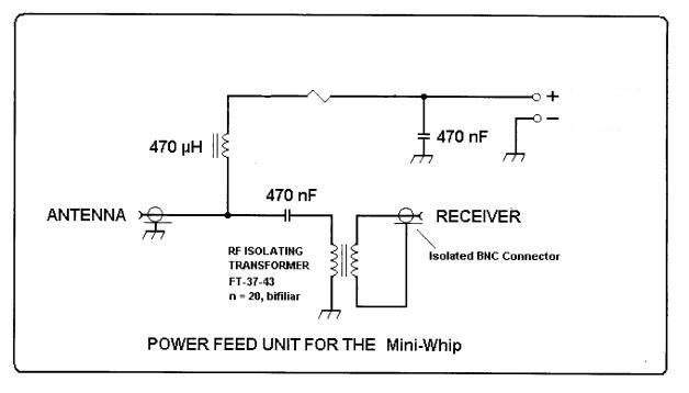

Дата: 22 Фев 2018 18:30:45 · Поправил: Olenevod (22 Фев 2018 18:35:59) #
Парни, спасайте! все сломалось!
Вот картинка
Кажется воняет от зеленой штуки наверху.
Рядом с ней красный - предохранитель? Или что?
А это индуктивность? может она сгореть? Какие-то трещины в ней и воняет. Как узнать номинал?
Cхема вот
Я так понял на схеме от ПЛЮСА идет сперва предохранитель? потом индуктивность и на центральную жилу антенны.
У меня получается от плюса сразу идет зеленая штука, а потом красная прозрачная. И на центральную жилу.
ivanovgoga
с янв 2014
Грузия
Сообщений: 3616
Дата: 22 Фев 2018 18:35:43 #
да это индуктивность. Сгореть конечно может.
Как узнать номинал?
http://cxem.net/sprav/sprav91.php
Olenevod
Offline4.5
с апр 2003
Москва, СЗАО
Сообщений: 8171
Дата: 22 Фев 2018 18:37:41 · Поправил: Olenevod (22 Фев 2018 18:44:14) #
Я думал предохранитель должен спасать индуктивность от сгорания. По идее.
По схеме читал. Ничего не понял. То ли дальтоник я. 530 мкГн выходит?
ivanovgoga
с янв 2014
Грузия
Сообщений: 3616
Дата: 22 Фев 2018 18:44:33 #
То ли дальтоник я. 510 мкГн выходит? 510 не бывает в чип-дипе.
на вашей схеме 470 мкГн. Видать автор впаял то, что было под рукой. Но там это большой роли не играет.
Olenevod
Offline4.5
с апр 2003
Москва, СЗАО
Сообщений: 8171
Дата: 22 Фев 2018 18:45:55 #
Ясно. Спасибо. Будем закупать.

Olenevod
а причину короткого замыкания нашли? Скорее всего в штекере было. У дросселей есть ещё номинальны дпустимый ток. Он не только по термике, а ещё ток снизит индуктивность, причём это может быть значительным эффектом при превышении.
Olenevod
Offline4.5
с апр 2003
Москва, СЗАО
Сообщений: 8171
Дата: 22 Фев 2018 19:15:20 #
Да, я 50 раз тыкал туда-сюда, возможно коротнуло где-то. У нее краска на корпусе треснула. Видимо долго грелась и догрелась.

Olenevod
Offline4.5
с апр 2003
Москва, СЗАО
Сообщений: 8171
Дата: 25 Фев 2018 12:26:47 · Поправил: Olenevod (25 Фев 2018 12:29:02) #
Поменял индуктивность! Работает!!! 20р штука.
Теперь оказалось, что БП от Icom вместо паспортных 12В выписывает мне 14.7 Вольт! Я и не знал. В антенну попадает 14.4.
Буду мутить батарейное питание какое-то.
Хайо
с дек 2015
Оренбург
Сообщений: 21617
Дата: 25 Фев 2018 12:31:42 · Поправил: Хайо (25 Фев 2018 13:02:51) #
Olenevod
лучше поставить последовательно к дросселю резистор чтобы к АА дошло 12В. Резистор брать боелее ваттный, на случай КЗ он на себя берёт первый удар и Вам меньше бегать в магазин за предохраниелями.
