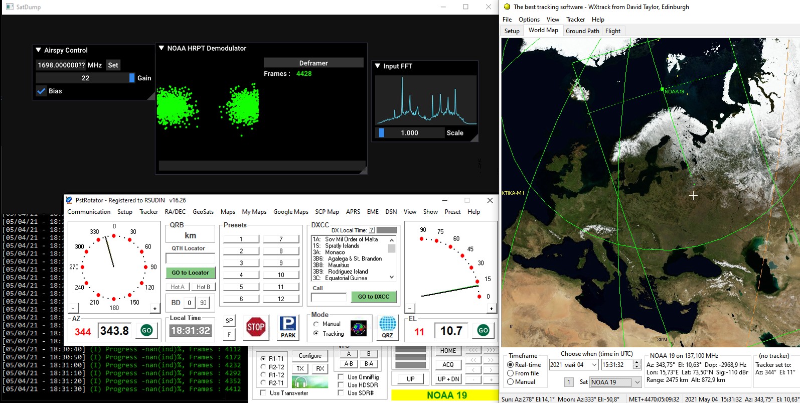

Дата: 04 Май 2021 17:54:33 · Поправил: marquis (04 Май 2021 18:16:31) #
Кстати говоря, сейчас Алан работает над новой программой для декодирования сигналов, позволяющей в т.ч. демодулировать с NOAA и других спутников в реальном времени. Называется SatDump. Она еще пока сыровата, но вполне рабочая. Процесс обработки значительно ускорился.
На данный момент доступна версия 0.0.24 - https://github.com/altillimity/SatDump/releases
04.05.2021 17.10мск FY-3B Москва
Пока писал это сообщение, уже вышла версия 0.0.25 :))
marquis
с окт 2006
Сообщений: 6509
Дата: 04 Май 2021 18:44:47 #
Пример он-лайн демодулирования NOAA-19 с помощью SatDump:
04.05.2021 18.25мск NOAA-19 Москва RGB 221

Скачал SatDump.....при запуске попросила разные Dll.....скачал....положил в папку с программой....запускается с ошибкой....вернее выдает ошибку при запуске...Что делаю не так ?
marquis
с окт 2006
Сообщений: 6509
Дата: 04 Май 2021 19:38:20 #
Men
Так, у меня проблем с этим не было. Скачиваем архивчик для Windows и запускаем satdump-ui.exe.

Дата: 04 Май 2021 21:41:44 · Поправил: Sergey4565 (04 Май 2021 21:54:20) #
Запустилась, wav сожрала в момент (при 100% загрузке SSD) и сразу сделала картинки, правда их поворачивать надо.
HackRF не видит.
А ещё заметил в ней поддержку Saral - вроде как этот спутник узкополосный и сигнал с него довольно сильный даже на маленькую антенну, надо будет попробовать...
