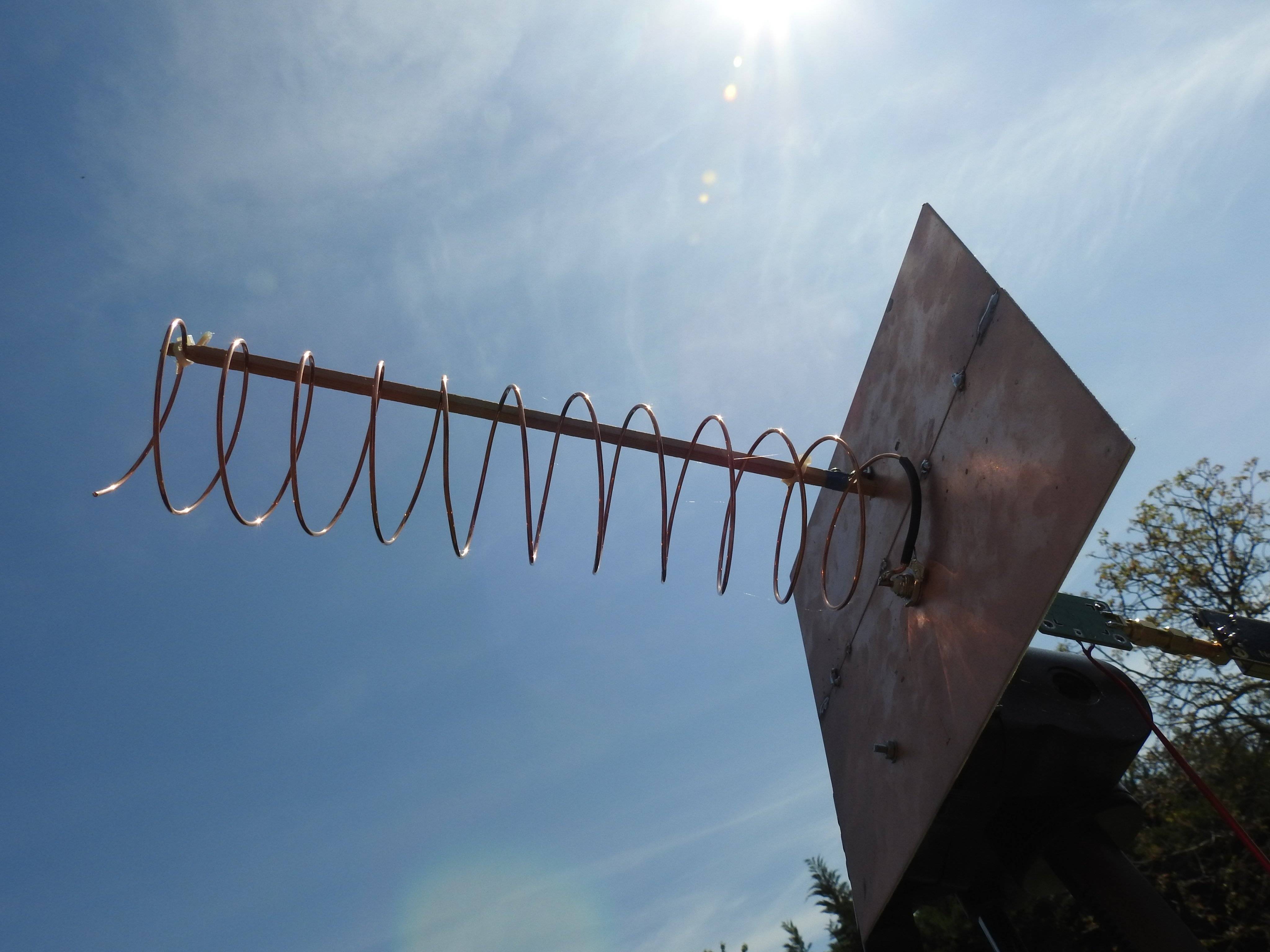

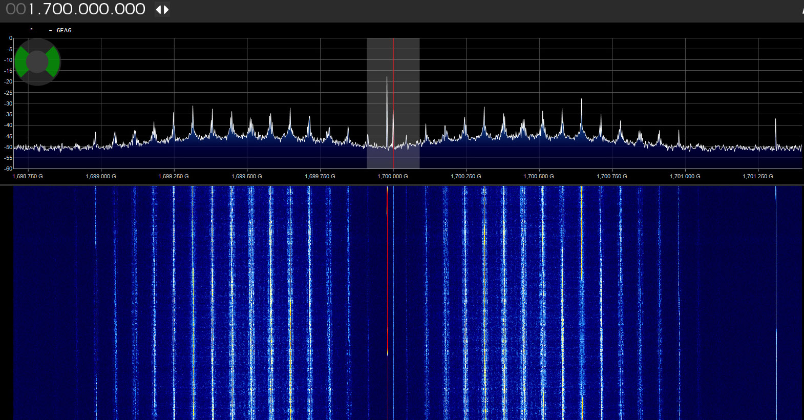

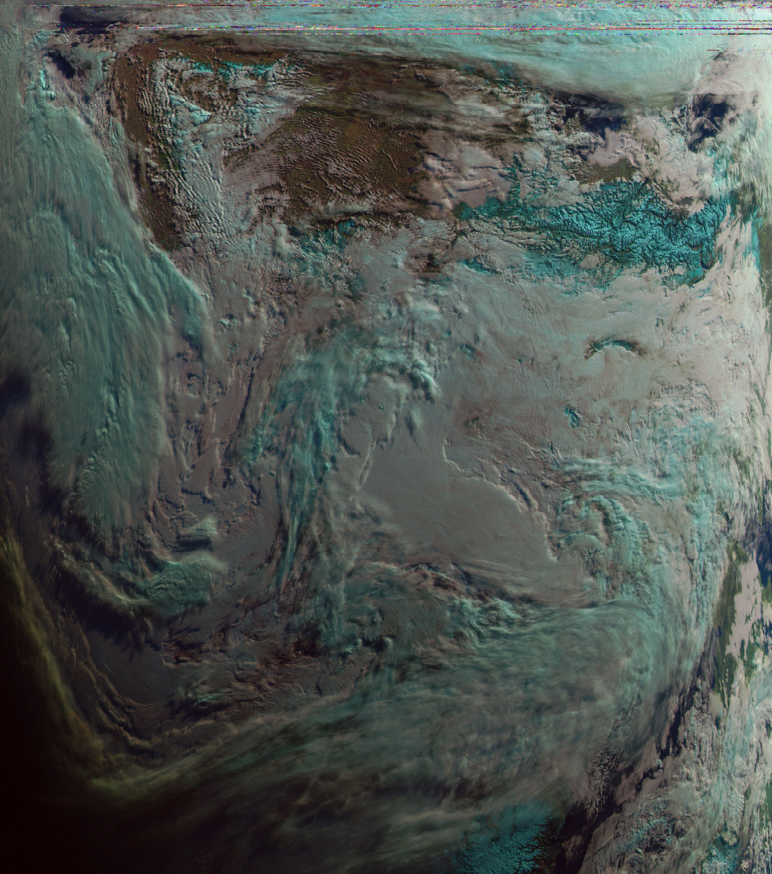

Австриец принимает HRPT на спираль без тарелки.
Setup: 2 LNA's SPF5189Z and NooElec SAWbird+ AirSpy mini
Diameter 60 mm, turn spacing 25mm. Plate 200 x 200 mm. SWR 1:1.02 at 1700 GHz.
I experimented with a 7 1/2 turns helix antenna and got useful pictures. Maximum signal was 12 dB. Sometimes I almost lost the signal...
I wanted to test what is the minimum number of windings of a helix antenna with which you can still make usable pictures. 4 turns were not enough but with 7 turns you can receive NOOA and meteor satellites - пишет, что 7 витков достаточно для НОАА и Метеоров.
Еще есть фотка в инете ,если не использовать согласующий лепесток то можно соединить в месте 4 таких антенны, 300 Om если не ошибаюсь у одной получается.

300 Om если не ошибаюсь у одной получается.150 вообще то

150 вообще то
Согласен что ~140-150Om.
А в статье одна без согласующего лепестка как раз ~300 две 150Om а 4 как раз 75Om.
Надо найти описание откуда прочитал.Их как раз ставят по 4 штуки.
Спорить не буду может ошибся давно было,упор был сделан как раз на лепесток его размеры для понижения волнового и согласовании 4х штук.

Сопротивление спиральной антенны зависит и от толщины полотна.

Получилось всё-таки.
Метеор-М №2-2
В отличие от своего старшего брата, сигнал с М2-2 очень уверенный. Возможно, по уровню он превосходит все действующие в диапазоне 1700 МГц спутники.
Вроде у NOAA18/19 не хуже сигнал, количество шумовых пикселов не сильно отличается. Выложенная картинка отфильтрована в Фотошопе.
Ещё у HackRF на 1700МГц поражёнка, она слабее несущей спутника, незнаю, мешает это, или нет.

Sergey4565
Да, отлично. Наведение вручную?
Sergey4565
с сен 2007
Сообщений: 8399
Дата: 09 Янв 2021 00:14:03 #
Наведение вручную?
Да, "антенна лунохода".
