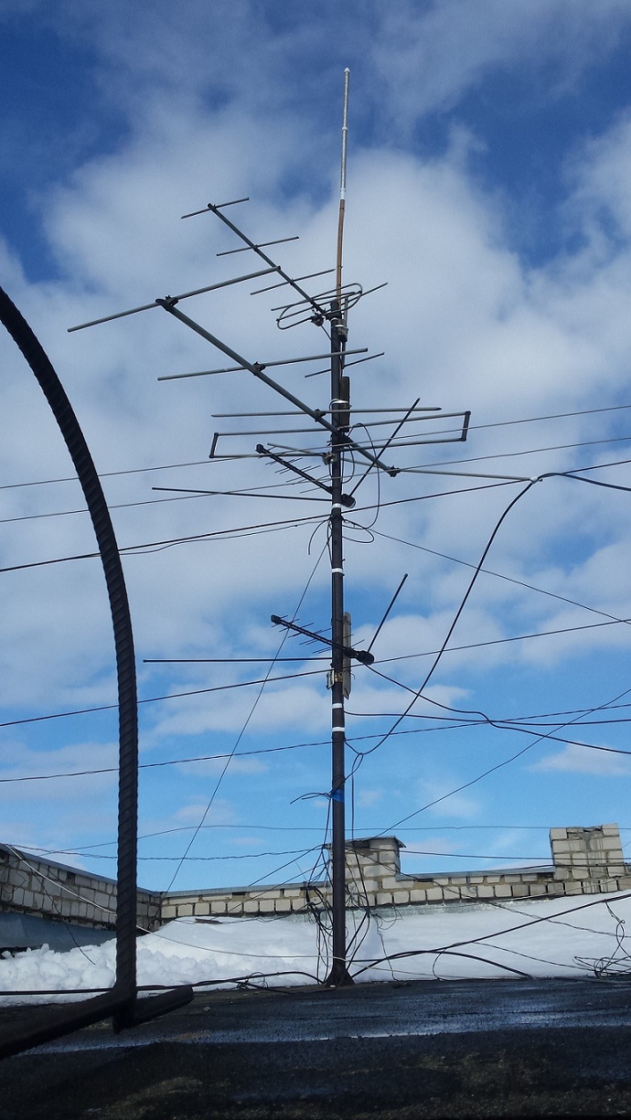

Дата: 17 Дек 2017 22:11:56 #
одну сверху, другую снизу
Кронштейн горизонтальный.
Антенна на 1090 есть на фото. Ее немного приподнял на пластиковой трубке и примотал к концу кронштейн.
DEN
Offline5.6
с сен 2003
Родина-мать
Сообщений: 8128
Дата: 18 Дек 2017 06:25:46 #
Значит одну антенну ближе, другую дальше.
Далее без вариантов.
Olenevod
Offline4.5
с апр 2003
Москва, СЗАО
Сообщений: 8171
Дата: 18 Дек 2017 09:54:15 #
попробуй по очереди
rusden
Offline2.0
с фев 2007
Краснодар
Сообщений: 143
Дата: 18 Дек 2017 14:22:48 #
1090 желательно оставить на самом конце кронштейна - она у меня за угол дома заглядывает)))
А как установить UB5 в середине металлического кронштейна с минимальными потерями эффективности работы антенны?

Дата: 18 Дек 2017 14:32:12 #
Приварите от середины ещё вбок кусок трубы, сантиметров 30 хватит, там по факту у вас никаких потерь не будет. У этой антенны и так ни усиления ничего, фактически "широкополосная палка" с нулевым усилением
