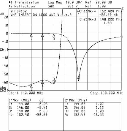

Может какой фильтр существует чтобы частоты 127,25 МГц и 135,25 МГц заглушить,
а остальные
118.0-127.2 МГц
127.5-134.7 МГц
135.5-137.0 МГц
пропустить без изменений ?

Есть режекторный фильтр который режет всё ниже 118.0 МГц на 25 дБ
ещё есть полосовой фильтр на авиадиапазон BPF 118-136MHz с затуханием 55 дБ
Мусор весь отфильтрован,но вещание пары телеканалов в кабельной сети ведётся как раз в авиадиапазоне http://nadezhin.ru/lj/pic15b/tv02.png
127,25 МГц - НТВ,
135,25 МГц - 5-й канал
Поэтому мои фильтра их не глушат :(
Если их отфильтровать все проблемы решатся.

Понимаю что жалко терять эти частоты).Остается в Вашем случае фильтр искать.Надо подумать какой фильтр может подойти под данные частоты.Может кто еще подскажет какую идею.
Kinoshnik-xtv
с ноя 2016
Сообщений: 48
Дата: 24 Июн 2017 00:59:25 #
Я на это и надеюсь что кто подскажет какой фильтр и где достать чтобы
а остальные
118.0-127.2 МГц
127.5-134.7 МГц
135.5-137.0 МГц

ИМХО ,не сделаешь такой. Сделаешь или можно заказать, но глушанет все ближайшие частоты вправо и влево. Шило на мыло. Вместо одной частоты потеряешь целые МГц. Вот пример http://www.parelectronics.com/pics/Vhf152p.jpg
У меня тоже НКС и тоже кабельное, есть малейшее присутствие на этих частотах шума, буквально пол-балла, но 127.2 и 127.300 совершенно не мешает слушать. Только 127.250 и то МИНИМАЛЬНО.
РЧЦ приедет, помериет, и скажет, что пилоты не жалуются, и авиадиспетчеры тоже не жалуются, а ты не пилот и не диспетчер, спи спокойно, гражданин, слушай Европу+.
Да, слушать авиа не запрещено, но требовать какого-то качества, параметров приема, дальности гражданин не может. Тебе-то чего? Жить мешает? Ну медицина есть на то :)) (не в обиду)
Может пойти иным путем: на время слушания авиа, отрубить антенну в районе щитка каким-то образом? Хотя бы попробовать.
Или UB5 сосет все подряд, попробовать сменить на что-то специализированное.

Мое мнение такое: с фильтрами и РЧЦ и НКС связываться смысла нет, можно попробовать другую антенну или иное место.
Найти фильтр чтоб убил 127.250 и не убил 127.2.... ну хрен знает. А даже если не убьет 127.2, то там останется телеканал тогда?
Залочить их нафиг, в авиадиапазоне масса интересных частот помимо этих :)

Не найдете такой узкополосный фильтр. Разве что кварцевый под заказ.
