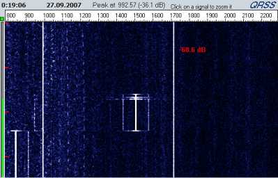

вот кстати, встречный вопрос. часто наблюдаю в qrss3 сигналы четко через 1 кГц.
типа, как тут:
причем это только когда включено IPO! когда отключено и используется АТТ- я такой картинки не наблюдаю. сдается мне, что интермодуляция в смесителе это?
было бы здорово, если бы вы подсказали, при каких настройках в трх принимаете?
не думаю, что помехи так же стабильны по частоте, как сигналы передатчиков qrss10 -)
типа, как тут:
Чего-то так сходу не могу сказать от чего это.. Перекачка где-то
p.s. Забыл написать, принимаю при отключенном увч (IPO)
типа, как тут:
разобрался уже. видать, было накернено у меня радиовещание трехпрограмное в доме! а сейчас на 120 кГц стоит несущая всю ночь( мать ее.
прежде только с утра появлялась. и вот из за нее эти полоски через кгц.причем на любую антенну.
провода высоковольтной трансляции- ровно от антенны в 5 метрах чуть не параллельно.
