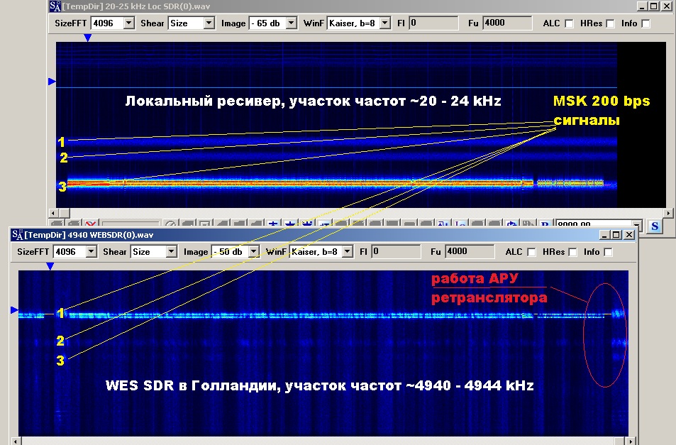

Это косвенно касается данной темы, но тем не менее интересный факт. В данный момент можно наблюдать
работу КВ ретранслятора, ретранслируется участок частот 20,5 - 24,5 kHz в иверсном виде на участок частот 4940 - 4944 kHz:

KarapuZ
это случайно не может быть зеркалка от какого либо такта на 4915кГц в Вашей системе? Иными словами, на этих сигналах наблюдается фединг , характерный на дальний КВ-приём?
KarapuZ
Offline6.2
с июн 2013
Юг России
Сообщений: 6010
Дата: 24 Май 2019 18:45:06 #
Хайо
Когда я обнаружил вчера это излучение на своём локальном сетапе на 4940 kHz, мне сразу показались "подозрительны" эти сигналы
(MSK 200 bps). В канале в явном виде присутствовала работа АРУ приемника ретранслятора, я провел короткий анализ записи. Сами
эти сигналы (режим MSK 200) не характерны для КВ, но характерны для СДВ (милитари ВМФ) и для ДВ - станции корректоры DGPS.
Битовый анализ отсёк вариант с DGPS. Ну а дальше делом техники было обнаружить именно такую комбинацию из сигналов по частоте их расположения
на СДВ, ибо их там совсем немного. И конечно, вся эта процедура проверялась в том числе и на удалённых WEBSDR, с файлами
записи и их экспресс-анализом. Вот только не догадался по частоте 4940 произвести гео-локацию излучения, но судя по включениям
передачи на 21,10 kHz и её АРУ селекцией приёмником ретранслятора - эстафета на КВ была именно для неё. Кто работает на этой частоте известно.
KarapuZ
Offline6.2
с июн 2013
Юг России
Сообщений: 6010
Дата: 24 Май 2019 20:17:54 #
Хайо
Собственно, вот сонограммы двух записей, сделанных параллельно во времени, одна на СДВ сделана на локальном сетапе,
другая на КВ, через культовый голландский WEBSDR. Корреляция по "мощному" сигналу во времени очевидна, это Краснодарский
передатчик RDL. Похоже просто учения были у связистов, практическая целесообразность сего действа под вопросом - перенос спектра ретранслятором с СДВ на КВ, со всеми его шумами, корявой работой АРУ и т.п.

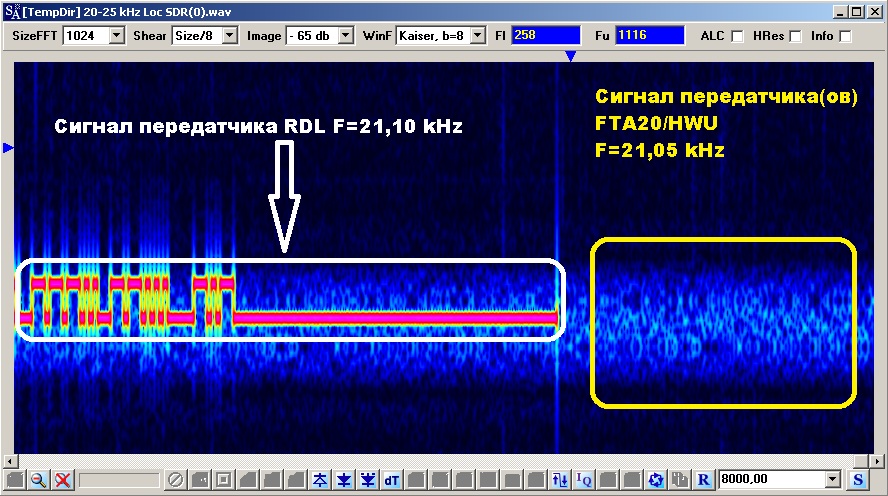

Вот тут пожалуй я был не прав и более внимательно исследовал спектр вокруг частоты 21 kHz. Несмотря на то, что частота
французских передатчиков FTA20/HWU в справочном ресурсе MW List VLF broadcast
указана как 20,90 kHz, фактически передача ведётся на частоте 21,05 kHz, ну подумашь, ошиблись на какие-то 150 Hz, но в других показаниях частот точны почему-то буржуи. Вот спектр по факту, с "французом" на 21,05:
Вот заработал наш передатчик RDL из Краснодара, всё как и в справочном ресурсе,
частота по факту 21,10 kHz:
А вот собственно и возможная "причина" для ретрансляции - при таких раскладах спектры сигналов частично перекрываются,
и при нахождении приёмника RDL в зоне, где уровень сигнала француза FTA20/HWU окажется слишком высок, есть вероятность помех для нормального и качественного приёма RDL:

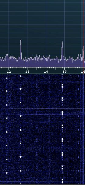

Частота 91 кгц ровно 4 кгц ширина сигнала
Посмотрите у себя. Возможно помеха от ч.л.
Запись в DSB
Аудио
