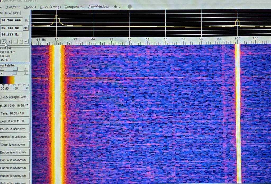

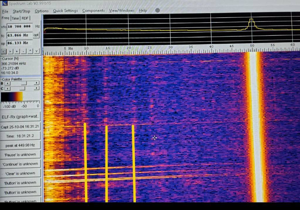

Menjo
Offline0.2
с янв 2025
Сообщений: 558
Дата: 04 Окт 2025 20:30:36 #
Также удалось увидеть резонансы Шумана 7.83 Гц, 14.1 Гц, 20.3 Гц. И трассу передатчика Зевс на 82 Гц . Крайне низкие частоты. Место шумноватое, но накоплением сигнала видно. Антенна вертикал 10 метров.
Шуман
Зевс
Надо попробовать в дальнейшем более тихое место.
