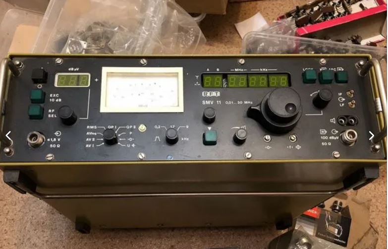

Кстати,раз уж речь зашла о восточной Германии.
На Авито есть предложение о продаже Радиоприемника УКВ ГДР TVP3012
https://www.avito.ru/novaya_usman/audio_i_video/radiopriemnik_ukv._gdr._tvp3012_2108726883?slocation=639910
А также ДВ-СВ-КВ приёмник RFT RFT SMV.
https://www.avito.ru/sankt-peterburg/kollektsionirovanie/rft_smv._001.30mhz_2757905149
Там же,достаточно предложений и по бытовой РЭА от RFT...
Ну на самом деле это не приемник, а селективный микровольтметр. Просто их любят как приемники использовать
