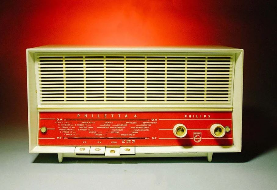

Нахожусь в командировке в Италии. Зашел в местный комок. И увидел несколько приемников. Цена так по мне привлекательная. Состояние хорошее. Внутри вроде все целое.
Вот и задаюсь вопросом, а не прикупить ли? Что скажет уважаемое сообщество?

Верхний приёмник, который шпонирован, симпатично смотрится.

rv1cj
В Филетте 4,бросилась в глаза решётка динамика,явно самопал...
И точно, не ошибся:
https://www.radiomuseum.org/r/philips_b2i00a.html
Выпуск и дизайн 1961 года...
Мой ровесник...)))
Напомнил наш радиоприёмник Нарочь;
