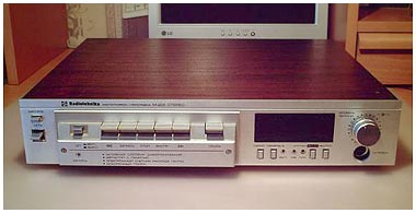

Имею вот такой аппарат:
[img] [/img]
Состояние отличное, звук есть, все резинки целые, иногда заедает плита головок, нужно смазать. Если кого заинтересует могу отдать в хорошие руки безвозмездно, т.е. даром. Условие одно - самовывоз.

Заберу, если не возражаете. Мечтал о таком в 80-е, но не сложилось. :)

Да пожалуйста! У меня тоже мечта была собрать всю эту стойку, но не сложилось. А аппарат хороший, выбрасывать жалко, я собственно и зарегился здесь, чтобы отдать в хорошие руки. Свой телефон скину в личку.

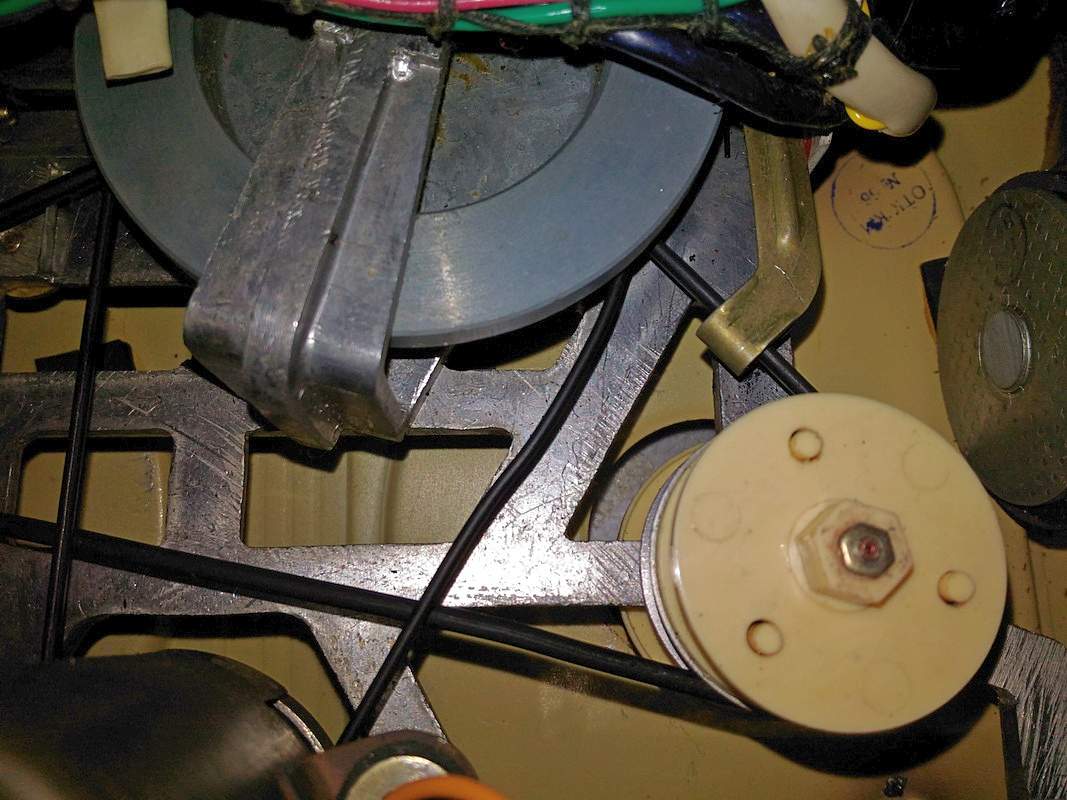

"Весна-2" заработала, но все пасики растянуты, к сожалению.

Они там круглого сечения вроде бы? Можно посмотреть в специализрованных магазинах, торгующими всякими сальниками, уплотнителями и прочими РТИ. Чисто случайно нашел у себя в городе такой.

Да, круглые. Пасики не проблема, проблема с временем :)

Я делал круглые пассики из резиновых детских скакалок, которые покупал в спортивном магазине. Отрезал сколько надо, предварительно вымеряя полудлину пассика, кончики зарезал лезвием наискосок и склеивал капелькой суперклея. Потом место склейки зачищал бархатной наждачкой. Диаметр сечения скакалки примерно 2-2,5 мм. А для более толстых брал резиновые кольца-уплотнения в магазине тракторных запчастей. Бывало клеил и из двух кусков, до сих пор крутятся, не порвались.
А когда то давно, ещё пацаном, когда не было суперклея, зарезал кончики соединяемой резинки не наискось, а на половину толщины. Потом связал тонкой капроновой ниткой и обмазал стык жидкой резиной. У отца долго стояла такая металлическая баночка с вязкой черной жидкостью, он ей камеры клеил.
А как то раз вообще применил изящное техническое решение - пристроил маленький натяжной ролик.

Кстати,да. Сам был удивлен, как хорошо супер-клей резинки клеит. Растянувшийся пассик от "Веги-108" разрезал, вырезал кусочек милиметров 20, а потом склеил супер-клеем. Он там плоский и тонкий, так что пришлось сложить встык и наклеить с тыльной (нерабочей) стороны этот вырезанный кусочек. Думал, на время ремонта-наладки поработает, и ладно.Сомнения были в элластичности клеенного соединения. А оно уже 4й месяц работает.

Вместо пассика хорошо подходит уплотнительная резинка крышки р/станции "Пальма".
