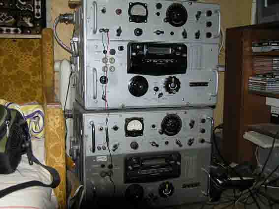

Любителям всего Большого и Железного посвящается.....

Дата: 29 Авг 2007 20:11:52 #
СК122
Замечательная вещь, но тяжел зараза!
И если бы не "пораженка" на 3.600 с копейками ему бы цены небыло, а так весь кайф на 80-ке портит, у Крота этой гадости нет!!! А что касается массы , то значит Вы с Кротом еще не "обнимались", он гадёныш внутри одним блоком сделан......

juka1868
Это недостаток конкретно Вашего экземпляра Р-250. У меня в пользовании было несколько экземпляров Р-250 разных модификаций и ни на одном никакой пораженки на 80-ке не замечал.

Дата: 30 Авг 2007 22:07:51 #
Владимир RA9SZ
Только что, чтобы поставить все точки над i, прогнал калибровку шкалы точная частота 3.610 - со сброшенной антеной и включенным телеграфником отчетливо слышная "свистулька", а на 5.509 даже показометр на пол шкалы уходит!!! Смотрел на М2-м у него "стекляшка" родная аттенюатор ставил на 1:100, на 250-м шкала не родная и врет в районе 4-5 кГц но картина та-же самая, общался с местными Аксакалами наличие проблемы подтвердили.
Вообще 2-й диапазон у 250-х не благополучный, не даром его разорвали на части двумя опорниками, но всех проблем решить видимо не удалось...
СК122
Да они оба сборные, просто 250М2 я отреставрировал впервую очередь, настолько все было плохо!!!
Но 250М, на мой вкус, работает лучше !!!
Крота ворочал сам на полу, и там-же слушал после ремонта, теперь жена "загнала" Крота на комод но антенные кабеля туда не достают, так-что Крот пока отдыхает (пока я не спаяю удлинители).
Что касается блока питания то он внешний, вот так выглядит в книге:
А вот так, по скромному, в жизни...
