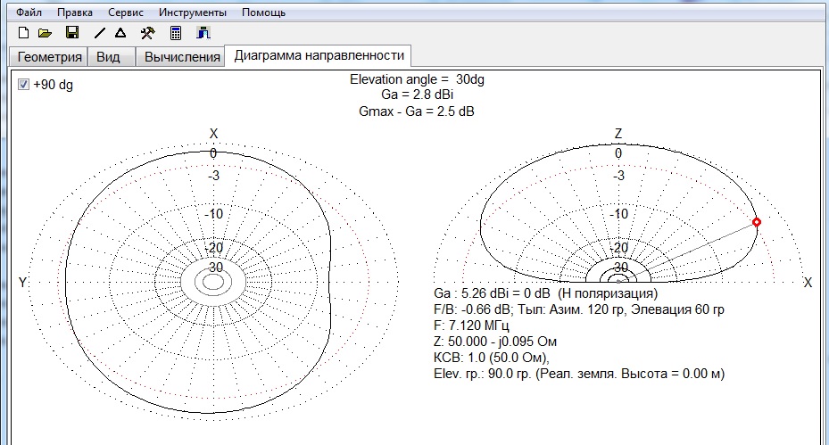

Здравствуйте, Друзья - Радио путешественники.
Хочу поделиться своим опытом применения антенн в поле (лесу).
Сразу хочу оговориться, что все успешные активации у меня были только с диапазонными резонансными антеннами.
Работа на удочку с тюнером и Шнурок на дерево с тюнером - пустая трата времени и батареек.
Связи на не резонансные антенны, конечно, возможны, но работа не сравнима с полно размерной Inverteed V.
Мои скромные успехи за год активировано 28 RDA, подтверждено более 200 RDA, ативировано 36 RAFA, 20 Речек RRNA, подтверждено 74 Региона России.
Не сравнимо, конечно, с серьёзными активаторами... но всё таки.
Если у аудитории есть интерес, то начну с IV:
Боевая антенна на 40м
Антенны для Manpack Radio, полевых и походных условий - Страница 18
на 20м
Очень доволен, при достаточно высоком подвесе при КСВ близком к 1 на 25 Вт. работаю из Владимирской области SSB на 40м с Новосибом и Иркутском с рапортами 59. Находясь в лесу вообще не чувствую себя обделённым радиолюбителем.
https://www.youtube.com/channel/UCLVRngLGGo0k841kKBnJCPg/videos

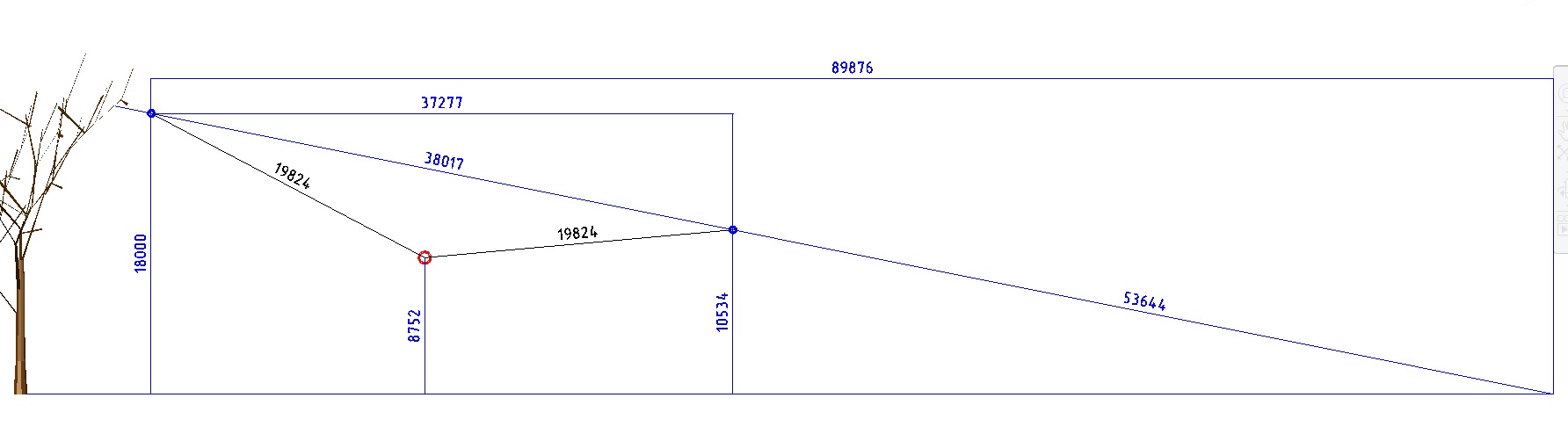

Я потратил некоторое время для конструирования в MMANA подходящей для меня антенны, сформулировав для себя следующее ТЗ:
Должна получиться антенна, не уступающая по усилению IV на зенитном угле в 30 градусов, с подобной IV диаграммой направленности.
Это антенна должна быть проста в подвесе за 1 точку на невысоком дереве, что даст мне возможность работать с опушек леса и посадок в южных областях.
Пересчитал множество вариантов всяческих end feed антенн и наклонных несимметричных диполей, всё не то – низкое усиление узкая полоса.
Подходящий вариант меня удивил – это наклонная дельта с импедансом 112,5 или 200 Ом с горизонтальной поляризацией и запиткой с нижнего угла.
Так как трансформатора ¼ у меня нет, есть планы сделать Дельту 112,5 Ом, согласованную отрезком кабеля 75 Ом длиной 7023мм для частоты 7,150 МГц.
Антенна наматывается на 1 мотовило, закидывается на дерево на высоту примерно 13 метров, антенна широкополосная, высота подвеса не сверхкритична.
Разматывается на 30м от дерева, оттяжка крепится в землю.
Точка питания довольно низко, менее 500мм от земли, для соблюдения размеров растягивается растяжкой в землю.
Модель во вложении, покритикуйте.
Может, ошибся, где…
http://www.radioscanner.ru/uploader/2020/delta_112.5.rar
73!
Юрий.
Есть ещё более простой вариант, тем более к Дельте есть вопросы по очень низкой точке питания.
Итак, наклонный несимметричный диполь с одной точкой подвеса с импедансом 112,5 Ом.
В прицепе 3 модели с высотами подвеса 12, 15 и 18 метров.
http://www.radioscanner.ru/uploader/2020/unsimdip_112.5_12m.rar
http://www.radioscanner.ru/uploader/2020/unsimdip_112.5_15m.rar
http://www.radioscanner.ru/uploader/2020/unsimdip_112.5_18m.rar
73!
Юрий.

Сравнение Inverted V и наклонного несимметричного диполя на 80м ещё больше убедили меня в том, что наклонный диполь нисколько не проигрывает классической IV.
Тем более, что на 80м наклонный диполь с импедансом 50 Ом существует, в отличии от 40м.
Во вложении модели IV и наклонного диполя.
IV выигрывает только по ширине полосы, немного...
В точке питания несимметричного диполя не нужен BalUn, достаточно сделать Current Choke из нескольких ферритовых колечек, одетых на кабель вблизи точки питания.
Подобные наклонные диполя будут применимы на даче.
Можно закрепиться за конёк дома и растянуть антенну в дальний конец участка, закрепив за забор или дерево...
Несимметричный диполь 3,65 МГц Модель
Inverted V 3.65 МГц модель
73!
Юрий.
R5VCJ

Дата: 16 Окт 2020 18:29:14 #
suv
Для ИВ/диполя такой же дроссель нужен, он же АКА балун 1 к 1.
Только по всей логике у несимметричной антенны требования к его качеству как раз выше, чем при равноплечей антенне.
И не забывайте проверять низколетящие антенны (касается диапазонов 80м и ниже, и частично 40м) в утилите NEC2 for MMANA http://dl2kq.de/mmana/4-8.htm -она более корректно считает усиление и входные сопротивления из-за более точной математики-модели земли.
И на картинках это все красиво, а когда 30 и более метров провода будут наклонным слоппером свешиваться и еще кабель с балуном торчать почти по центру - на ветках всё еще печальней будет выглядеть с провисом. Тут как бы классический ИВ в выигрыше может оказаться по простоте и эстетичности размещения.
Прогнал модели в NEC for MMANA.
Конфигурация антенн изменилась:
Модель 7,12 МГц 14м
Модель 7,12 МГц 15м
Модель 7,12 МГц 16м
Модель 3,65 МГц 18м
73!
